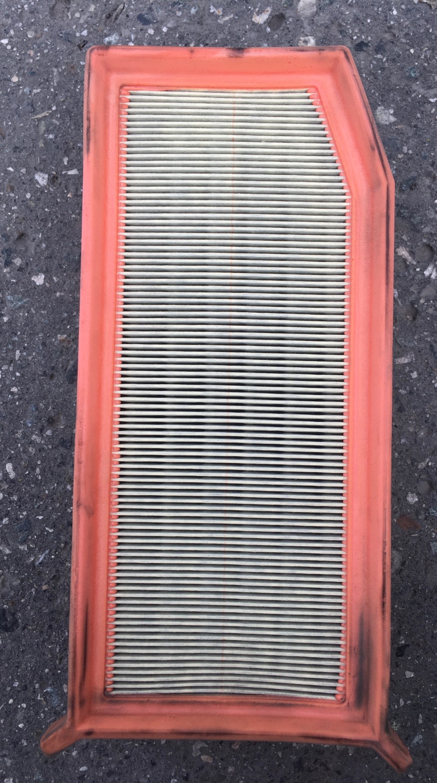

Вот не везет мне с воздушными Фильтронами. Или у них действительно качество ниже среднего.
Первый случай был на прошлой 99-й. На ней Фильтрон единственный фильтр после которого при замене была обнаружена пыль. При использовании MANN и Bosch такого не было.
Второй куплен был в 22-м году уже на Степвей. Уплотнитель в пузырях почти по всему периметру. Вернул. Фото 1.
Третий получил сегодня. И опять в углу пузыри... Фото 2.

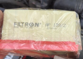

Что-то мне подсказывает, что масштаб подделок Filtron не маленький. Что скажете?

10 часов назад, Dimmy сказал:
5C9A01D2-5A4C-4F9C-82A0-CF30392D2A41.jpegADA94AA6-D89B-4A37-8AD3-B50A4FE13358.thumb.jpeg.50e44e8bf985600b889e00af55aee50e.jpeg
Это левак?
3 минуты назад, ОлегМурманск сказал:
Это левак?
Судя по маркировке, клеевым полосам и целлофану - да.
Причём откуда растут ноги тоже вполне понятно.
Петербург любя помогает полякам реализовать продукцию?)
28.06.2024 в 22:40, Dimmy сказал:

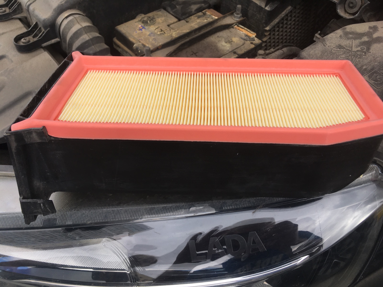

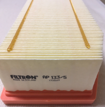

Пару лет назад поставили на Весту AP133/5, который конструктивно как-то лучше подходит в короб воздушного фильтра Lada Vesta/X-Ray по 2019 г.в.
С тех пор конструкция фильтра немного поменялась: Filtron упразднил предочиститель:
В остальном изменений не замечено:
- площадь такая же (96 складок);
- материал по ощущениям такой же;
- две полимерные полоски снизу фильтра;
- вес 239 г.
image.thumb.png.deb0f945b5d0f0be92790924f9c42b54.pngimage.thumb.png.20243b12c69391d2ea579b462112b58f.png00974507-BCD1-4AD8-8646-59B5FDB2D5E0.jpeg
В короб устанавливается идеально. Защелкивается все четко.
А вот фильтр еще с предочистителем, который отходил около 15 тык. Запылился, конечно, но не так, чтобы очень сильно. А вот грязь на верхней части около "усов" - это результат незащелкнутого картриджа в коробе. Меняли без меня - проверить было некому.
Изменено пользователем Dimmy

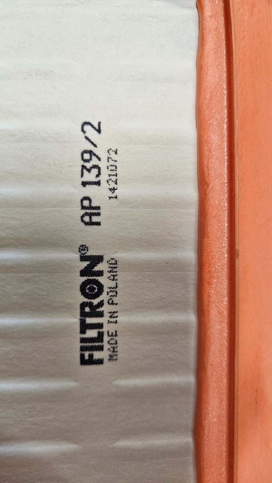

Mufich, полиуретан отлит ровно и четко. Есть пара мелких огрехов, но это ни о чем.
На польских фильтрах я косяков не замечал.
15 минут назад, Dimmy сказал:
А мне без косяков не попадались ))
