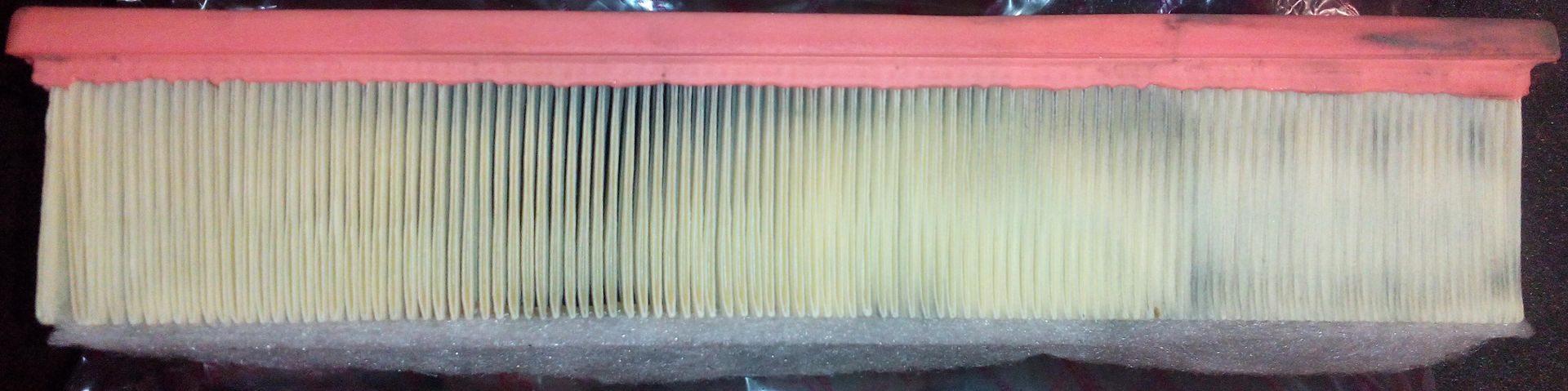

  29.09.2014 в 15:58, Gubkin сказал:
Fortech FA-060 после 7 тыс.км.
Наводит на мысли, что этот фильтр надо менять каждые 3-4 тыс.км
И ещё на последней фото видны масленые следы, они как раз у ДМРВ.
На предыдущих фильтрах такого не наблюдал. Почему такое может быть, повышенные картерные газы или фильтр фуфло ? )
Сразу отмечу, не являюсь пользователем фильтров Fortech, но тем не менее отмечу:
- по большому счету, не такое уж и плохое общее состояние у данного экземпляра. Уплотнительная прокладка на фильтре целая, не потрескалась
- деформированные складки в местах, где видны следы масла. Вполне возможно, что причиной закидывания масла стала некорректная работа PCV клапана (сапуна)
В любом случае, в прорыве газов или выбросах масла не фильтр виноват!
