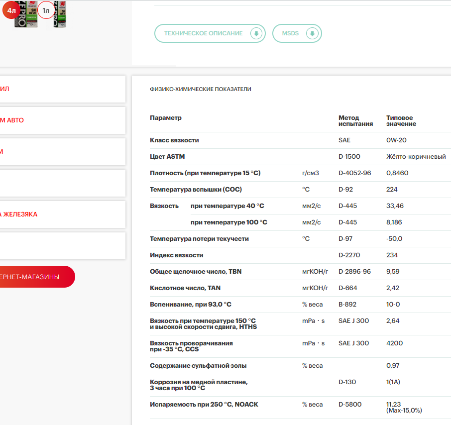

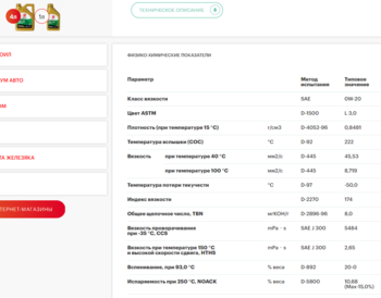

vanbrekelen 3 Опубликовано: 28 марта 2019 Поделиться Опубликовано: 28 марта 2019 (изменено) Насколько продукция на примере 0W-20 из пластика отличается от жестяной канистры с точки зрения простого обывателя? Может кто нибудь интерпретировать эти физ-хим данные для простого потребителя? Если есть желание перейти с жести на пластик. Кто то скажет , что это разные масла, и тем не менее, если брать за основу индекс 0W-20 и разницу в цене, насколько одно хуже/лучше другого? (естественно подразумеваем, что не контрафакт)). Изменено 28 марта 2019 пользователем vanbrekelen Ссылка на сообщение
a-ha 22 001 Опубликовано: 28 марта 2019 Поделиться Опубликовано: 28 марта 2019 (изменено) vanbrekelen Если кратко, то Зепро 0в20 - это топовое масло в линейке масел Идемитсу, изготовлено в Японии, применяется специальная добавка - эстер-молибдат Molyvan-855 от компании Vanderbilt. (в анализах Зепро видно большое кол-во молибдена - от 700 пунктов и параметр "Содержание продуктов окисления" от 15 пунктов и выше) Спойлер MOLYVAN 855 Функция: Антиокислитель,противоизносное/противозадирное, понизитель трения Химический состав: Органомолибденовый комплекс Описание: MOLYVAN 855 является жидким органомолибденовым модификатором трения, специально разработанным для картерных масел. MOLYVAN 855 обеспечивает значительное снижение коэффициента трения при использовании моторных масел. Не рекомендуется для дизельных моторных масел. Биопродукт - сертифицирован Министерством сельского хозяйства США (USDA). Преимущество данной присадки - начинает свою "работу" с низких температур. Анализы отработки данного масла показывают самый наименьший износ в различных двигателях. Идемитсу в пластике - стандартное масло ILSAC GF-5 API SN, коих множество... Изменено 28 марта 2019 пользователем a-ha 3 Ссылка на сообщение
