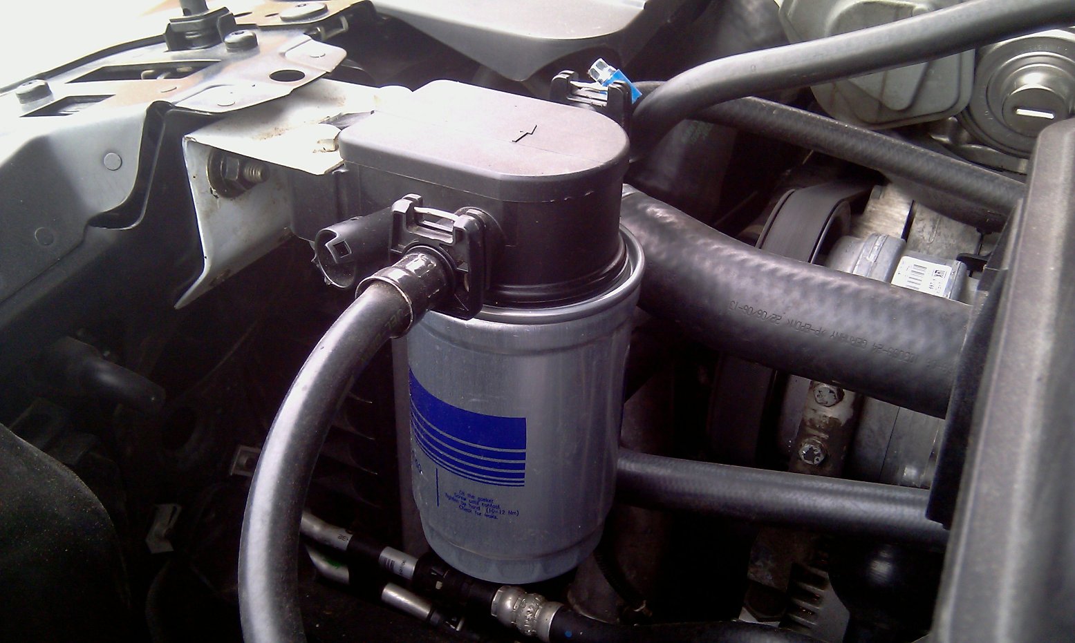

На одной машине (Ауди А6(с4) 2.5 тди) стоит самый простой сепаратор .Он хорошо справляется со своей задачей.Не скажу,что он задерживает литры воды,но тот конденсат который образуется в баке он точно отсеивает.В данной машине топливные форсунки не столь капризны к топливу,а так же их ремонт не так дорог.Зато в другом авто (Бмв 7 ) с трехлитровым дизелем, стоят пьезо форсунки которые очень капризны к качеству топлива.В силу конструктивных особенностей БМВ 7 оригинальный фильтр стоит под днищем машины в горизонтальном положении.Перед фильтром стоит штатный подогрев топлива,а значит замерзнуть топливу в фильтре не грозит в теории,зато вода или конденсат также могут быть пропущены штатным фильтром.Чтобы не попасть на ремонт топливной аппаратуры, был установлен предварительный фильтр в качестве которого используется основа от БМВ Е39 и самым дешевым накручиваемым фильтром какой попался по размеру.Еще одна причина установки доп фильтра,это достаточно трудоемкая замена штатного фильтра,а также цена.
