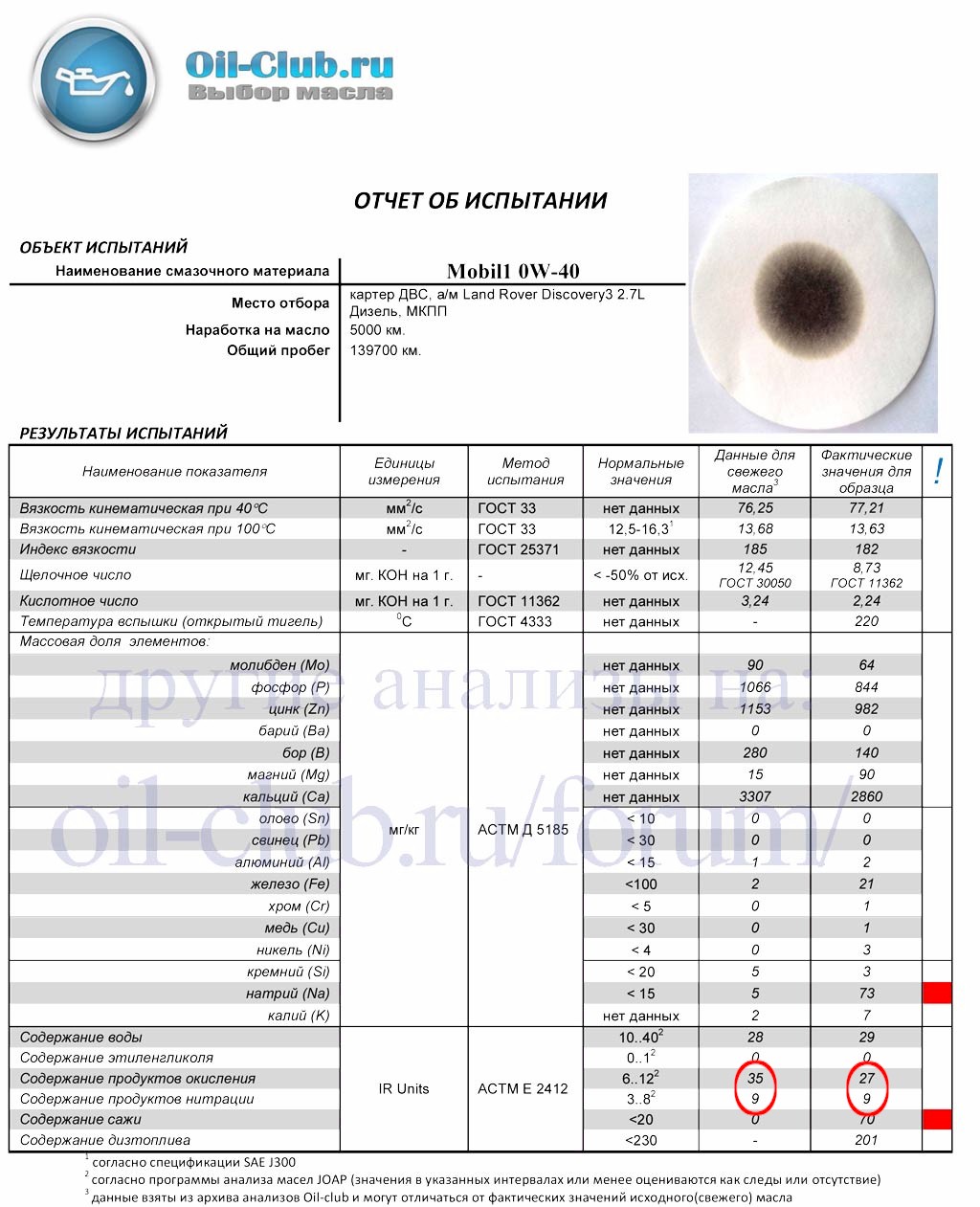

Масло: Mobil 1™ 0W-40 (куплено в торговом центре в коде на канистрах присутствует N-Финляндия как я понимаю)
Автомобиль:Land Rover Discovery3 2.7L Дизель МЕХАНИЧЕСКАЯ КПП 2008 г.
Общий пробег на одометре: 139700км
Пробег на масле: 5000км
Моточасы: не измерялись
Израсходованное топливо: не мерилось
Доливки масла: доливал около 200гр связано это с тем что оно вытекло при замене датчика температуры масла в поддоне.В остальных случаях масло - не выгорало уровень стоял по max как вкопанный все 5000км
Присутствие отложений в двигателе ДО: есть черный налет, видно по горловине.
Автозапуск: использовался но очень редко
Предпусковые подогревы: не использовал
Период эксплуатации: Лето +25 Зима -10
Срок эксплуатации:С мая по декабрь 8 месяцев
Топливо: ДИЗЕЛЬНОЕ топливо EVRO 5 ЛУКОЙЛ Нижегородского НПЗ присадка TDA
Режимы: 55% город (пробки по часу 1-2раза в месяц), 45% трасса.
Фильтр масляный:LR оригинальный
Фильтр воздушный MANN C31196
Объем заливаемого масла: 5.6 литра
Отбор масла: - через щуп(в середине процесса слива)в новую полиэтиленовую бутылку 1л
Что было до этого масла:Судя по заказ нарядам использовался рекомендованный Кастрол последняя его заливка на 119213(Castrol EDGE Professional A5 5w30)я приобрел с пробегом 132000 но уже был залит Castrol EDGE 0W40
Промывал вновь залитым Castrol EDGE 0W40 проехав на нем 1900км - в картере остался несливаемый остаток старого масла.

Хороший анализ для далеко не самого беспроблемного мотора.
Сработался Бор, что в принципе тоже ожидаемо, однако износа металлов нет.
Ну и конечно надо с ЕГР решать.
Согласен!Сейчас пару дней после анализа юзал форумы по глушению ЕГР-склоняюсь глушить,но беспокоит что в камере сгорания повысится температура не прогорят ли поршни.форсы на моем проблемном моторе.Антифриз в анализе скорее всего с охладителя ЕГР.
плохо юзал. Он штатно закрыт при нагрузках выше среднего. Если б от этого был вред, алгоритм был бы другой.
@ns8888, Текут охладители ЕГР, то есть антифриз попадает в камеру сгорания, отсюда и натрий в масле. В сервис, а не ЕГР глушить!
По охладителям я понял сразу что правый "наплевал" в цилиндры и здравствуй натрий!И ЕГР может не стал бы глушить(ненадолго спасают чистки)ну сажи уж оочень много во первых сработала она как абразив-железа в два раза больше чем в твоем таком же двигле на NGN Nord 5W-30,и судя по количеству сажи клапана ЕГР -на последнем издыхании работают.а они не ремонтопригодные!да и глушится у нас система при исправных клапанах и нетекущих охладителях.Взвесив все за и против поэтому и принял такое решение менять охладитель и глушить ЕГР
Изменено пользователем ns8888
Объясните, почему окисление стало даже ниже, чем на новом масле или данные не корректные?
В другом анализе Mobil1 0W40 окисление и нитрование <2. Разные тесты и единицы изм.?
Лабы разные. Не офтопьте без надобности, это другая лаба, в ней тестировали половину Характеристик другими гостами, там сравнить прямо можно только вязкостные и элементы. И еще картинка с канистрой там по-моему от балды взята.
ОК, а по первому вопросу?
Почему окисление стало даже ниже, чем на новом масле или данные не корректные?
Масла с разных партий, сработка элементов присадочного пакета, погрешность измерений - да все что угодно. В конце концов вы сравниваете новое с отработкой в которой уже грязи понамешано, кто знает какие там реакции протекают и как может плавать коректность измерений.
Если может быть все, что угодно, то вообще, насколько корректно принимать во внимание значение параметра окисления при оценке состояния масла?
