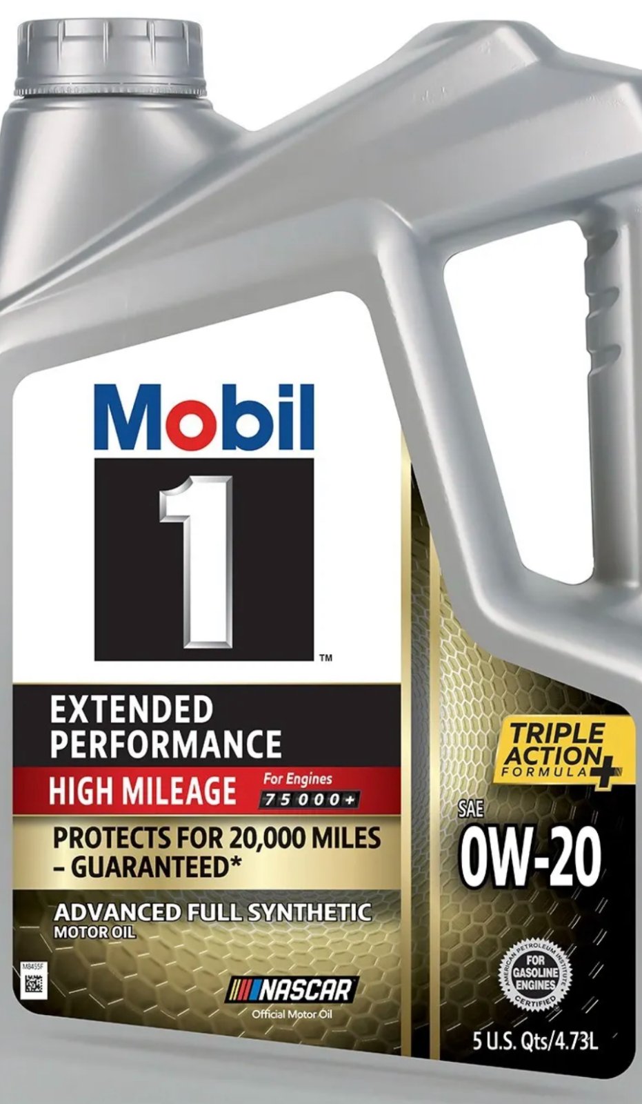

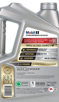

Хочу ещё добавить, что есть разновидность этого масла с приставкой High Mileage, которое рекомендуется машинам с пробегом свыше 120 тыс. км. (75000 миль). В него добавлено немного химии для размягчения сальников, которые немного задубели при таком пробеге.
IMG_9184.thumb.jpeg.7dac553f88fa04a46fe914fb96c274d5.jpeg   IMG_9185.thumb.jpeg.9203b4fdcb516007ef39286e81f02b73.jpeg
Но его брать не стоит, т.к. у него рецептура намного более дешманская - база из 50% гидрокрекинга GTL и совершенно отсутствует синтетика.

Это масло и вовсе пустое, т.к. в нём заявлено 50% гидроочистки второй группы. Всё остальное, скорей всего, сольвентная очистка первой группы.
Слова "Full Synthetic" написаны специально под акцию "мочи лоха" :)

35 минут назад, dugin сказал:
наоборот, это масло супер.
ФТ то как база даже где-то получше ПАО будет, по хим-составу ПАО и ФТ (ГТЛ) почти одно и тож, чистый парафинище. По строению ФТ чутка удачнее. ПАО более плоская.
17 минут назад, dugin сказал:
а я вот наоборот думаю, что лох тот, кто считает "много ПАО" за что-то очень важное )
Чаще бывает, что такой "простой" мобил, где ПАО нет - отработает не хуже бутикового шлака на "ПАО-эстеры", вот уже где лошару развели )) и масло нонейм, и за ПАО-эстеры бабла взяли, а масло хреновое
