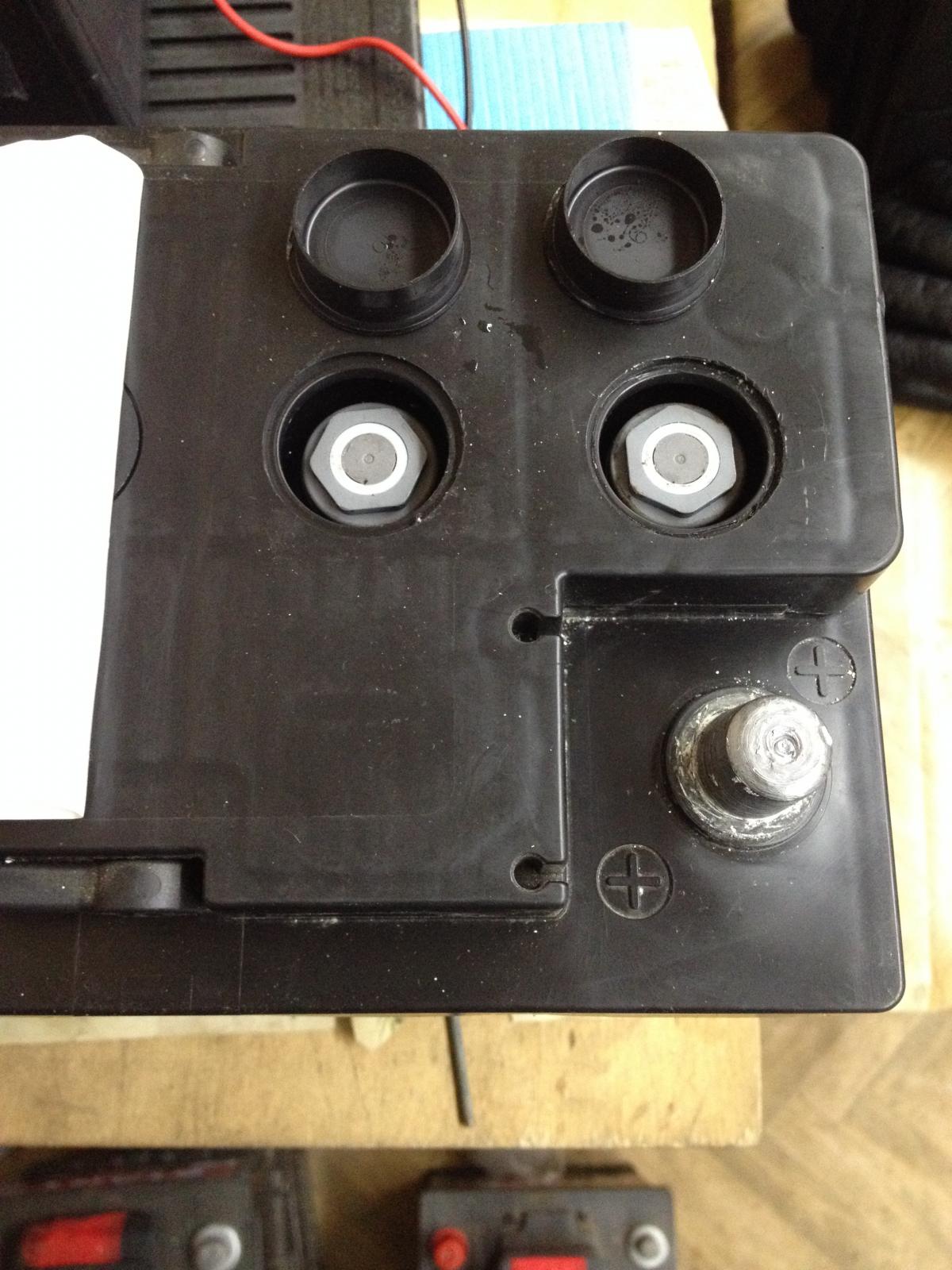

Посмотрел что внутри "плюсовой" банки и следующей за ней. Напомню, что вчера с 8 до 17 часов аккум заряжался. Ночью отдыхал, отстаивался. Утром напряжение на клеммах 12.7v, температура в помещении около +10c.
Из плюсовой вырвалось приличное количество воздуха, банка была под давлением. Внутри какие-то шерстяные белые маты, верхушки немного распушены и наклонены вбок. Визуально не кажутся прям уж сухими, но в соседней банке они явно влажнее на вид, да и стоЯт как-то бодрее. Никаких аномалий больше нет.
В понедельник принесу воду и шприц, попробую в "плюсовую банку" добавить воды. Начну с 10мл.

  22.01.2016 в 07:06, Alehandro сказал:
Первая к плюсу банка, как правило, всегда хуже всех. А то, что была под давлением, значит VRLA клапана не работают. По идее они для этого и нужны на таких АКБ. Возможно от старости уже не срабатывают.
  22.01.2016 в 07:08, fonserg сказал:
Покажи как вскрыл
у меня под наклейками были запаянные крышки сверху каждой банки, под крышками на каком-то герметике под головку пробки. Так что нагревом строительным феном пластика, аккуратной работой канц. ножом и головкой с воротком всё открылось практически штатным методом. Знал бы, дак раньше профилактику сделал.
Сфоткай при возможности как все это выглядит.
долил воды. В "плюсовую" банку влил около 20-23мл, маты стали влажные. В остальные для профилактики в зависимости от состояния от 3-7мл. напряжение упало на 0.07v. Поставил на зарядку на несколько часов по программе "Кальция"
