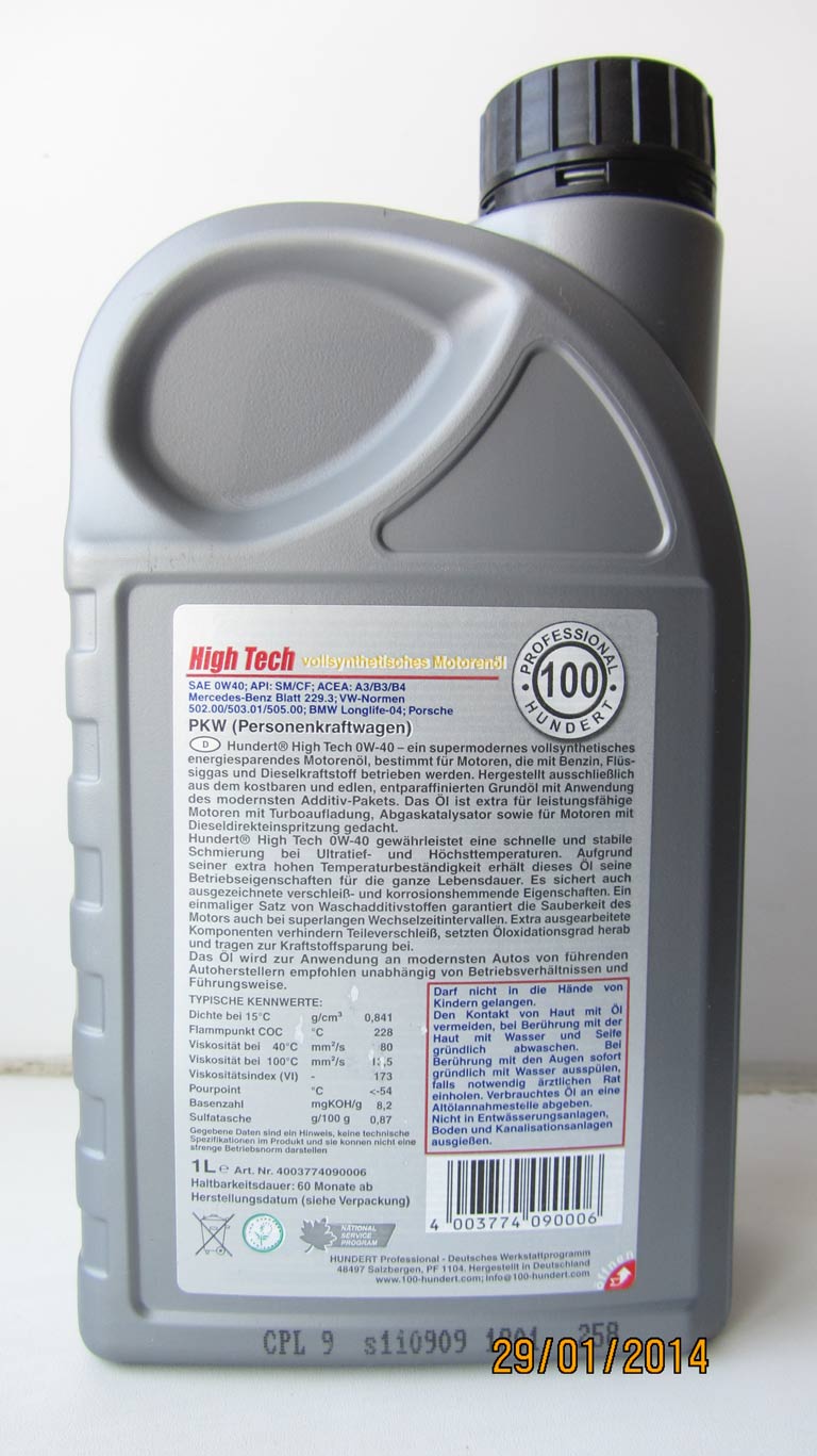

Не совсем понятно, зачем размещать допуск BMW LL-04 на A3/B4 масле ?
Опять зольность не соответствует заявленной на канистре, как и щелочное.
  31.01.2014 в 06:00, Alehandro сказал:

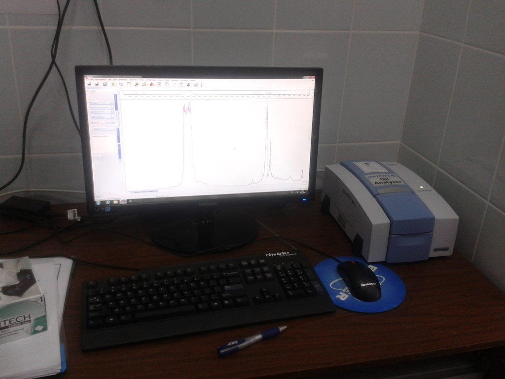

Сделали спектр ИК этого масла в другой лаборатории. А так же сделали спектр ИК масла Professional Hundert High Tech 5W-30
Вот так выглядит синтетика ПАО Professional Hundert High Tech 0W-40 на чужом анализаторе пик 0.8 на волне 750.
А вот так гидрокрекинг Professional Hundert High Tech 5W-30 пик 0.5 на волне 750.

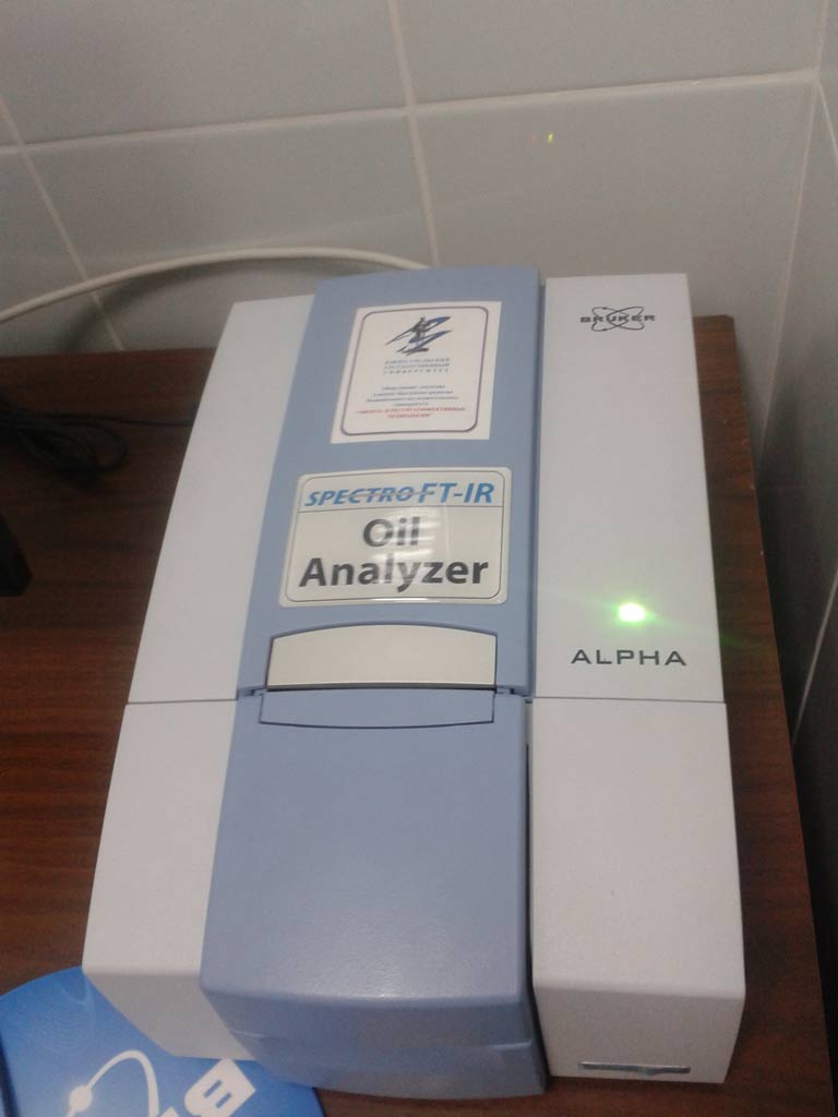

Вот такой был ИК анализатор, что бы вы представляли как это выглядит.
Как видите мерная сетка отличается от нашего анализатора :) И видно только разность высоты пиков. Видимо разные приборы - разная относительность системы координат :)
улучшайзер какой то, в таком содержании это не база...
Сделали еще ИК спектры на другом ИК Спектрометре
http://www.oil-club.ru/forum/topic/3484-ik-spektri-fure-grafiki/page__view__findpost__p__256727
Показывает что 0W-40 настоящая синтетика ПАО. Разницу с гидрокрекингом отлично видно на волне 750.
