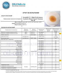

Kendall GT-1 High Performance Synthetic Blend Liquid Titanium 5W-30 API SN ILSAC GF-5
вязкость упала - то ли бензин, то ли масло не выдержало.
кремний.
может изначально кремний был. Но проверить впуск лишним не будет + бренд фильтра.
а так - всё норм, считаю.
  17.01.2014 в 11:47, Rfractal сказал:
Автомобиль: Toyota Allion 2003г...
Автозапуск: постоянно от 5 минут летом до 20 минут зимой.
Режимы: 83% город
Вот и топливо, отсюда и падение вязкости. Попробовать другой фильтр.
Фильтр масляный Toyota числовой 915ххх- 10003 микрогубка, воздушный Vic. Судя по новому маслу, я думаю что бензин попадает в масло, правда машина в городе могла целый день не глушится и часа 4 молотить на ХХ, по кремнию возможно осталось со старым маслом, когда машина пришла была в мелкой пыле и забиты все водосточные канавки. Мое мнение масло для интервала максимального 5000 км. И бор как то выбился. Не много щелочное=кислотное.
Petroleum Quality Institute of America.pdfПолучение информации...
Изменено пользователем Rfractal
  31.01.2014 в 06:09, Rfractal сказал:
.. Мое мнение масло для интервала максимального 5000 км...
Не соглашусь. Ты ведь 6000км проехал и всё нормально.
Судя по всему, масло смогло бы протянуть в полтора раза дольше. Не заморачиваясь можно менять раз в полгода.
  torcon писал:
То ли в Японии бегала на 0W-20...
  Rfractal писал:
И молибден в той же пропорции уменьшился- так это ж хорошо, значит, работают присадки, покрыли тонким слоем детали двигателя, а не болтаются балластом в масле. Изменено пользователем skorp777
А чем сабж реально по базе отличается от ФуллСинтетик? разница в цене в 1,5 раза почти у нас...
может все скорее всего, нет тарированных данных по титану...
  urman писал:
В теме по маслам Кендалл было, что ФуллСинтетик- 100% гидрокрекинг, а Synthetic Blend -на 80% 2-я группа.
  Invalid Date в NaN:NaN, skorp777 сказал:
1391169318[/url]' post='252720']
Да и цена в 800 р как бы намекает.
  31.01.2014 в 09:31, skorp777 сказал:
Больше на это похоже... На каком-нить Idemitsu с финальной вязкостью после 10-15 тыс. км в районе 6.9 cst, вот и просело ;)
Не думаю, что бензин так просадил :unsure:
По-любому ответ даст только следующий анализ...
