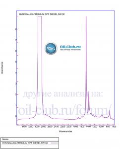

Масло заявлено как: ACEA C3
1) Полностью удовлетворяет стандарту SAE и может называться 5W-30.
2) Вязкость при 100С = 11,96 - масло по вязкости крепкое, так и должно быть у ACEA C3
3) Щелочное число = 8,13 - не смотря на среднюю зольность, щелочное вполне высокое, запас для нейтрализации кислот есть.
4) Кислотное число = 2.01 - а вот здесь слегка высоковато, хотя это может быть и погрешность метода измерения. Обычно у одноклассников 1.7-1.8.
5) Зольность сульфатная = 0.83 - по требованиям стандарта должно быть
6) Температура застывания -38С - это нормально для "густой" дизельной 5W-30 - Конечно в -35С это масло лучше постоянно не использовать, но до -30 -32С нормально.
7) Вязкость имитации холодной прокрутки стартером при -30С = 6073 - в стандарт SAE 5Wxx это масло укладывается. Видно что оно густоватое уже, но повторюсь для дизельного 5W-30 это нормально.
8) Содержание серы = 0.185 - сера не высокая, говорит о чистом гидрокрекинге, современном пакете присадок.
9) Противоизносные присадки на основе фосфора и цинка, моющие присадки на основе кальция, так же в виде бора - беззольный дисперсант.
10) По пакету присадок мы видим что это Infineum.
11) По параметру окисление мы видим что эстеров в масле нет. (это нормально).

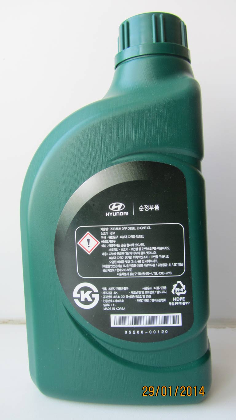

12) Судя по надписям на этикетке, это масло сделано SK corp. (ZIC) - производитель вполне серьезный.
ИК спектр Фурье косвенно говорит о том, что масло на основе гидрокрекинга.
Вывод: Перед нами оригинальное масло концерна Hyundai-Kia, крепкое дизельное ACEA C3. Пусть у него не самые рекордные низкотемпературные характеристики, зато это компенсируется тем что у масла высоковязкая база и стойкий загуститель. Для регионов с зимой где морозы -35С редкость - масло отлично подходит.
