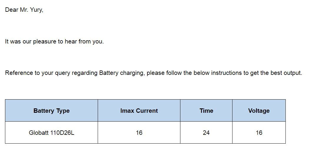

Probably this is a mistake: Current 16 A, voltage 16 V very large for Ca +
- Dear Mr. Yury,
This charging profile is recommended by our R&D team. I have checked with R&D department also.
They have advice that, this is the best charging profile for the said battery type.
Md Ishtiaque Rahman
Executive, International Sales
Rahimafrooz Storage Power Business
705, West Nakhalpara, Tejgaon, Dhaka-1205, Bangladesh
Сложно найти здесь какую-то двусмысленность.

  05.12.2018 в 02:52, _sirius_ сказал:
- Dear Mr. Yury,
Md Ishtiaque Rahman
Раскрыть
двусмысленность вопроса усугублена двусмысленностью ответа...
Раскрыть
В этом собственно моя идея про 16а и 16в в комментарии и заключалась))

Вопрос был задан на сайте в форме обратной связи и звучал так: Notify me please Globatt 110D26L charging mode

Сириус, судя по всему этот Бангладешский завод ответил, как они это делают на производстве, а не как надо в домашних условиях.

В "сульфатном остатке" то есть что-нибудь адекватное про зарядку АКБ с напряжением ниже 15,0В и выше 16,0В -
от чего батарея быстрее направляется в утиль, от кипячения или от умеренной сульфатации?))
По собственному опыту с учетом, что АКБ Топла и Варта у меня 7 и более лет исправно работали (Медалист не в счет, на нем 1 банка замкнула сразу после окончания гарантийного срока),
рекомендации по зарядке вполне себе реальные - отогревайте АКБ хотя бы до +10+15с и заряжайте током не выше 1,0А до напряжения 14,5-14,7В.

  05.12.2018 в 08:58, krufel сказал:
Раскрыть
А на производстве их заряжают 16А и 16В?
..., судя по всему этот Бангладешский завод ответил, как они это делают на производстве, а не как надо в домашних условиях.
Раскрыть
на производстве они тем более не будут заряжать свои акумы в таком режиме...
да же тестить 1 акум в год в таком режиме у них вряд ли получится...ну разве что какой то аккумуляторный краш-тест...
кстати, из приведенной выше таблицы ни разу не следует, что пользователю нужно крушить их акум зарядным током 16А при напряжении 16В в течение 24-х часов....
Изменено пользователем UrAnMoR
  05.12.2018 в 09:47, UrAnMoR сказал:
Раскрыть
А, что из неё следует?
