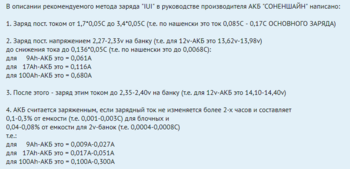

909 , для AGM и GEL в паспорте и на корпусе обычно указан максимально допустимый ток (для методов CC/CV, они же IU...) 0.2-0.3С. Чаще всего кислотные АКБ заряжают токами 0.05-0.1С. Для 105А*ч это 5.25-10.5 ампер.
Вы не уточнили, какой у Вас AGM, стационарный или стартерный. Дорогие стационарные с плоскими пластинами часто рекомендуют заряжать током 0.05C. Тогда  как для AGM спираль (электроды Планте, Оптимы) рекомендуется 0.1-0.2С.
Аккумуляторщик Бранимир с соседнего форума приводит очень хороший профиль заряда для AGM и GEL, рекомендуемый Sonnenschein.
Если будете использовать Вымпел-37, получается основной заряд на первой уставке напряжения - 14.1В, до снижения тока до 714 мА. Далее переключаетесь на вторую уставку, и ждёте, пока ток не перестанет снижаться.
Но тут кроется сложность. Вторая уставка Вымпела 14.8 высока. Лучше были бы те, что указаны в цитате. AGM склонны к терморазгону, когда ток начинает повышаться, и идёт уже не в заряд, а в газовыделение и нагрев. Но Вы можете ограничить ток, и должны следить за процессом дозаряда.
То есть, когда у Вас ток снизился до 0.7А, Вы переключаете уставку напряжения с первой на вторую, и настраиваете ток 0.7А, чтобы он не смог возрасти из-за терморазгона.
