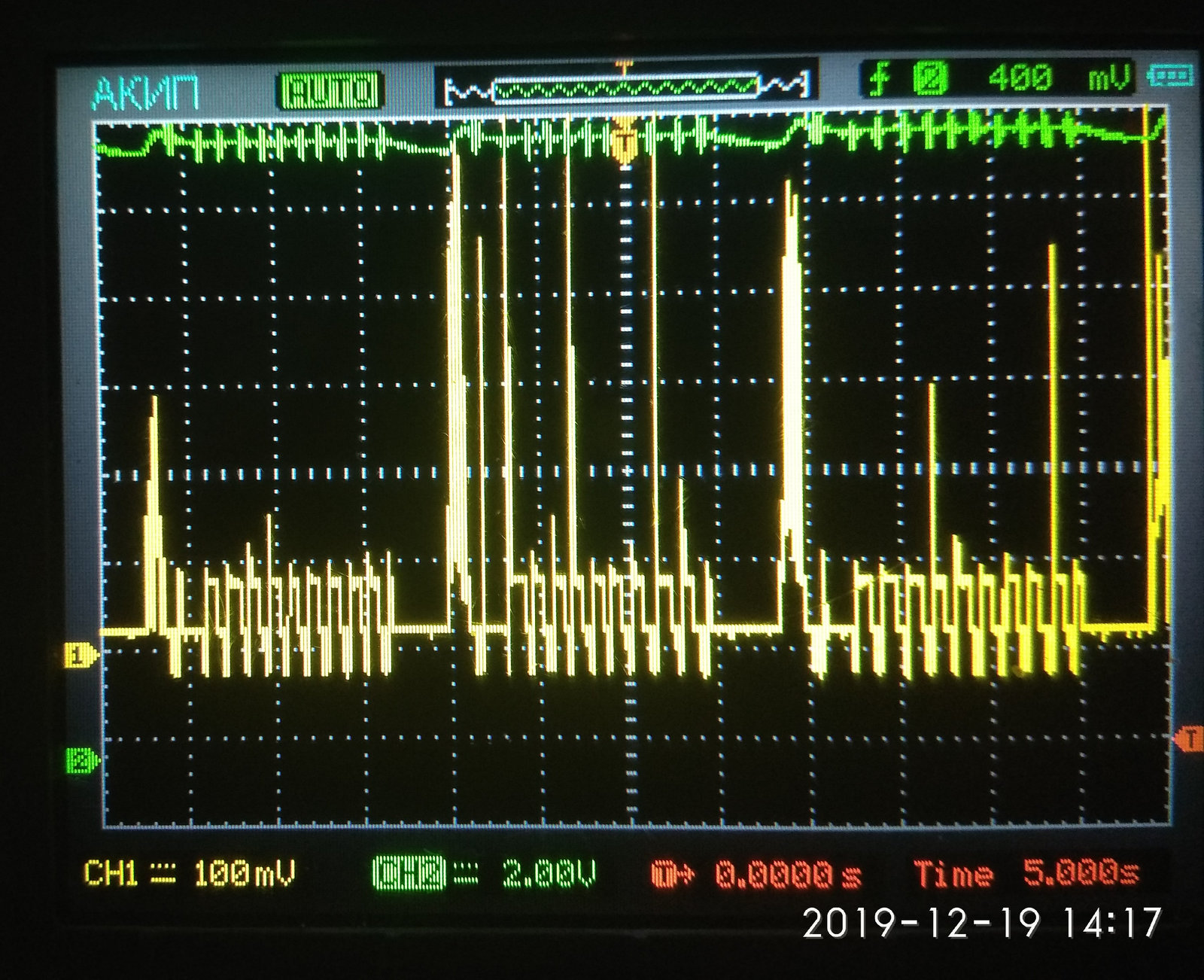

 В режиме дозаряда Бережок 14  по току имеет  такой алгоритм, периодически подаются разрядные импульсы примерно 0.4-0,5 ампера чередующиеся с зарядными импульсами , на осциллограмме снятой с экрана осциллографа видно характер изменений тока.  цена деления жёлтого луча (ток) 1 деление /ампер   Зелёный луч 2 - напряжение на батарее, цена деления 2 вольта на деление.
  Поскольку АЧХ датчика тока ограничена 20 кгц, то  сигнал тока не отображает ВЧ составляющие спектра,  они как раз способствуют десульфатации если верить разработчикам различных десульфататоров.  Для того чтобы убедиться в этом попробовал оценить характер изменений тока, используя вместо датчика тока на эффекте Холла , участка провода, используя его в качестве токоизмерительного шунта.   Это сравнение описал на ЭТ. Ток следовал за напряжением.
И короткие импульсы с амплитудой 6- 12 ампер  фактически имеют одинаковую амплитуду, но датчик искажает сигнал  на пиках.   Если смотреть на развёртке  не 5 сек/деление а 5 мкс/дел, то сложно  поймать устойчивое изображение и сделать скрин.    И сам характер импульсов, период и длительность пачек меняется и процессор этим постоянно рулит.
