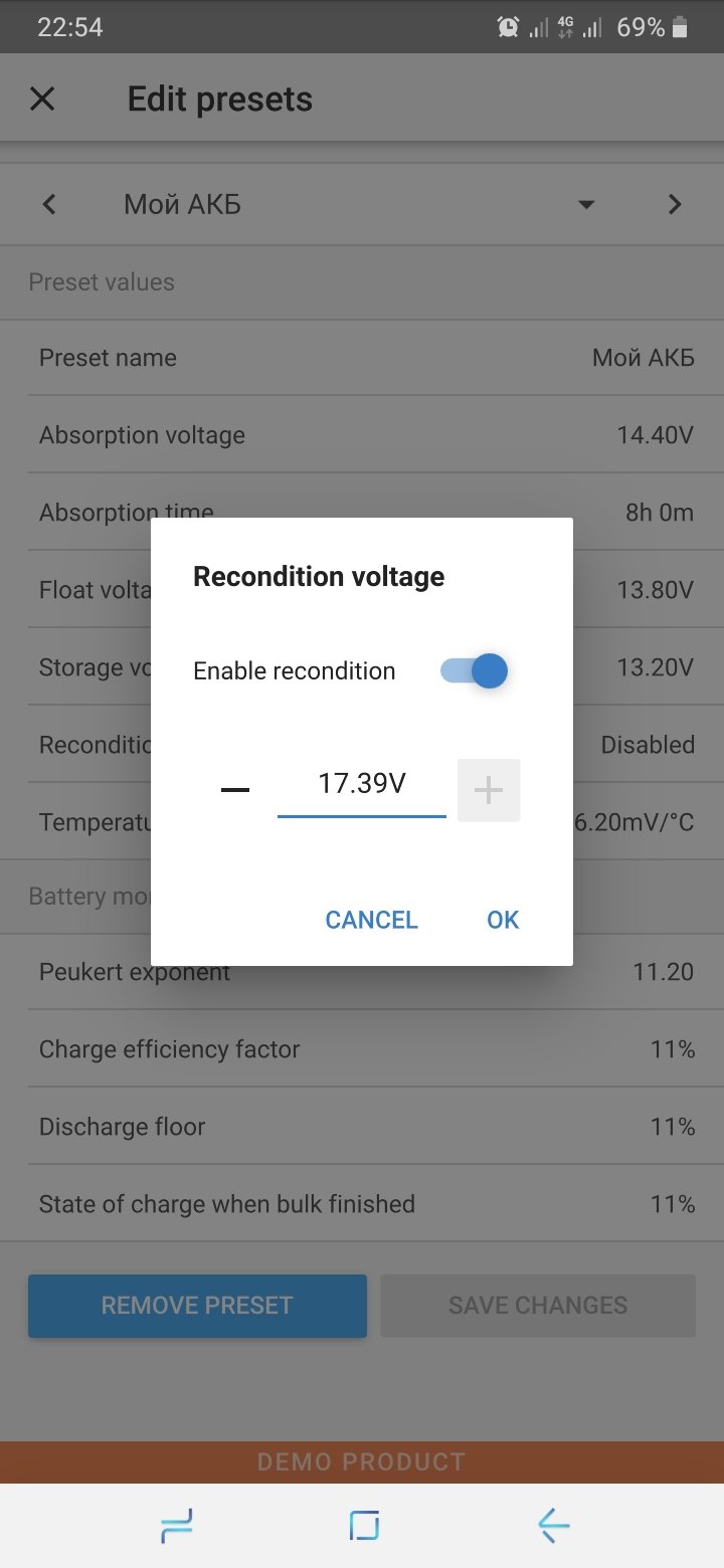

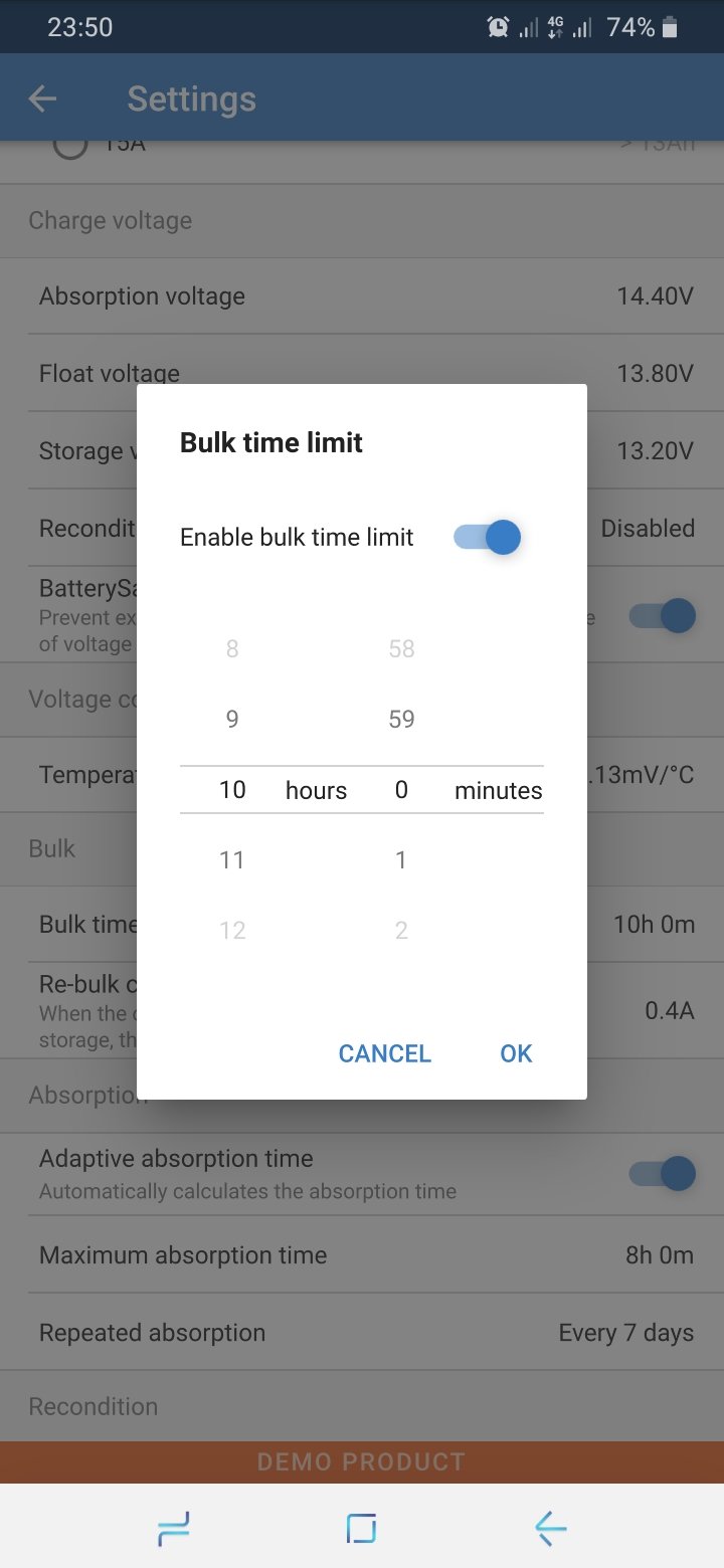

Недавно у этих ЗУ https://victronenergy.store/victronenergy/zarjadnie-ustrojstva/blue-smart-ip65-charger/
вышло обновление .Появилась возможность самостоятельно частично менять профиль заряда и появилась история .
Screenshot_20200519-225452.jpgScreenshot_20200519-235034.jpgScreenshot_20200519-230621.jpg
