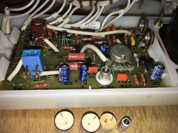

Стопудово высохли электролиты
16.02.2021 в 01:01, hik сказал:
Смотри кондеры, в моем меняли 16в 20мф
Спасибо, братья! Поменял все 4 конденсатора, заработало!
16 часов назад, Aleksszlat сказал:
Ставь как минимум К50-35, и напряжение бери в 1,5 - 2-а раза больше.
Поздняк)) Поставил 1:1 какие-то импортные. Посмотрим, на долго ли хватит.. Перепаять дело не хитрое.
Ещё заметил два подстроечника на плате. Пока, как говорится, кишки наружу - стоит замерить какие-либо параметры?
Измерил напряжение в циклах, отсечка сверху: ~16v, снизу: 13.6v
