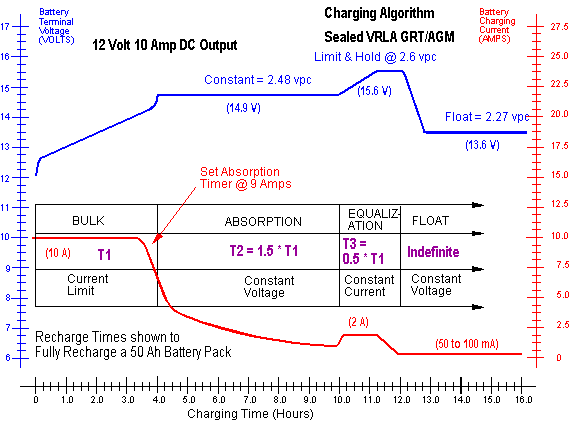

действительно до 15,6В скачет, но если под Repair ставить предварительно заряженный акум, то токи не большие и потому не опасные для вашего агм...
1 час назад, СЕРАФИМ сказал:
Ну и для совсем ГурМанов, вроде режимы от ACDelco
Уже и в Автоэлектрики на всех зу ограничение по напряжению 15.6в в ручном режиме.

Почему? Подсоединю лампу 35 Вт и буду ждать пока до 12 не просядет, а потом Foxsurом 8А в режиме "Moto" (постоянный ток 1.5А), когда зарядится оставить подключенным (буферный режим) ещё на несколько часов, а можно и на день.
Буферный режим Фоксура кмк не самый оптимальый с точки зрения воосставновления, после ухода в буфер напряжение на АКБ опускается (медленно или быстро зависит от модели АКБ и состояния) до 13,6В Фоксур снова оживает в выбранный режим и напряжение конца заряда снова быстро достигается, и снова буфер - и так бесконечно, ток при этом как в конце заряда т.е. небольшой ~ 1А (что хорошо с точки зрения безопасности, но мин ток можно было бы сделать меньше тогда бы время  основного заряда было бы дольше, но кмк более полное).
  Кмк, при КТЦ проще и лучше после заряда включить режим "Repair" - т.е. таким образом дозарядить и статификацию возможную удалить - перемешать э-т. Да можно в буфере оставлять, но буфер Фоксура вряд ли восстановит и поднимет плотность. Буфер в нем для безопасного нахождения АКБ во вкл состоянии.
Буферный режим мне нравится у Орионов/Вымпелов - когда ток падает до ~ 0,5 - 0,7 но он НЕ выключается и буферит  в таком режиме бесконечно 14,6- 14,7.
Изменено пользователем Buran
1 час назад, Buran сказал:
для АГМ это вредно, надо выждать пока он выгонит все пузыри после основного заряда и уже потом начинать, если речь о закрытом агм, где воду не отрегулировать.
