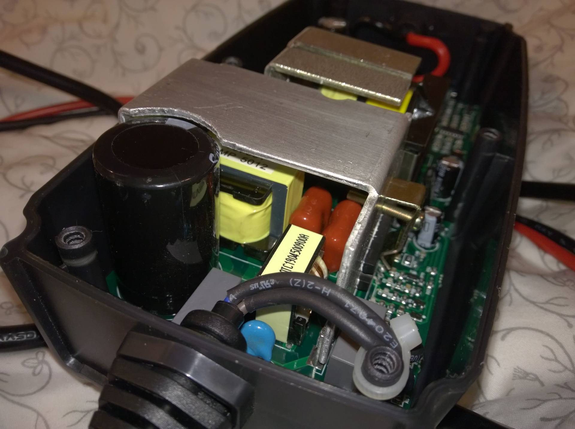

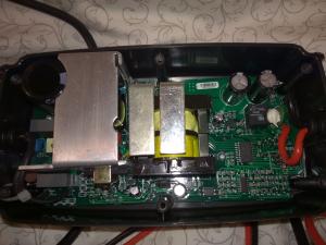

Получил только вчера вечером! Включил,проверил - вроде работает. Заряжать пока не заряжал ничего. Исполнение получше чем у вымпела - внешне. Есть у меня АКБ кальциевый частично потерявший емкость(2раза разряжался до 10.5В) - вот его и хочу попробовать поднять для начала. Отпишусь естественно. Скачал последнюю прошивку - сейчас попробую обновить :crazy:
Да,кстати! Из минусов: 1.не понравилось,что нет стевого выключателя - тяжело поставить копеечный тумблерок! :down: и это за пять тыров!!! :down:
2.Крокодилы выглядят как то "колхозно" на фоне ЖК дисплея и WiFi :wacko:
3.Сетевой провод тоже посредственного качества :acute:
Вроде пока все. Дальше поглядим - сейчас стоит обновляется...
Изменено пользователем IVAN
У моего вымпела тут перестал жк индикатор показывать информацию, пришлось его пропаивать, качество пайки оказалось не фонтан. Транзисторы не на термопасте а на солидоле вроде прикручены к радиаторам.
