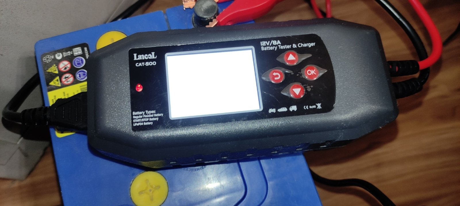

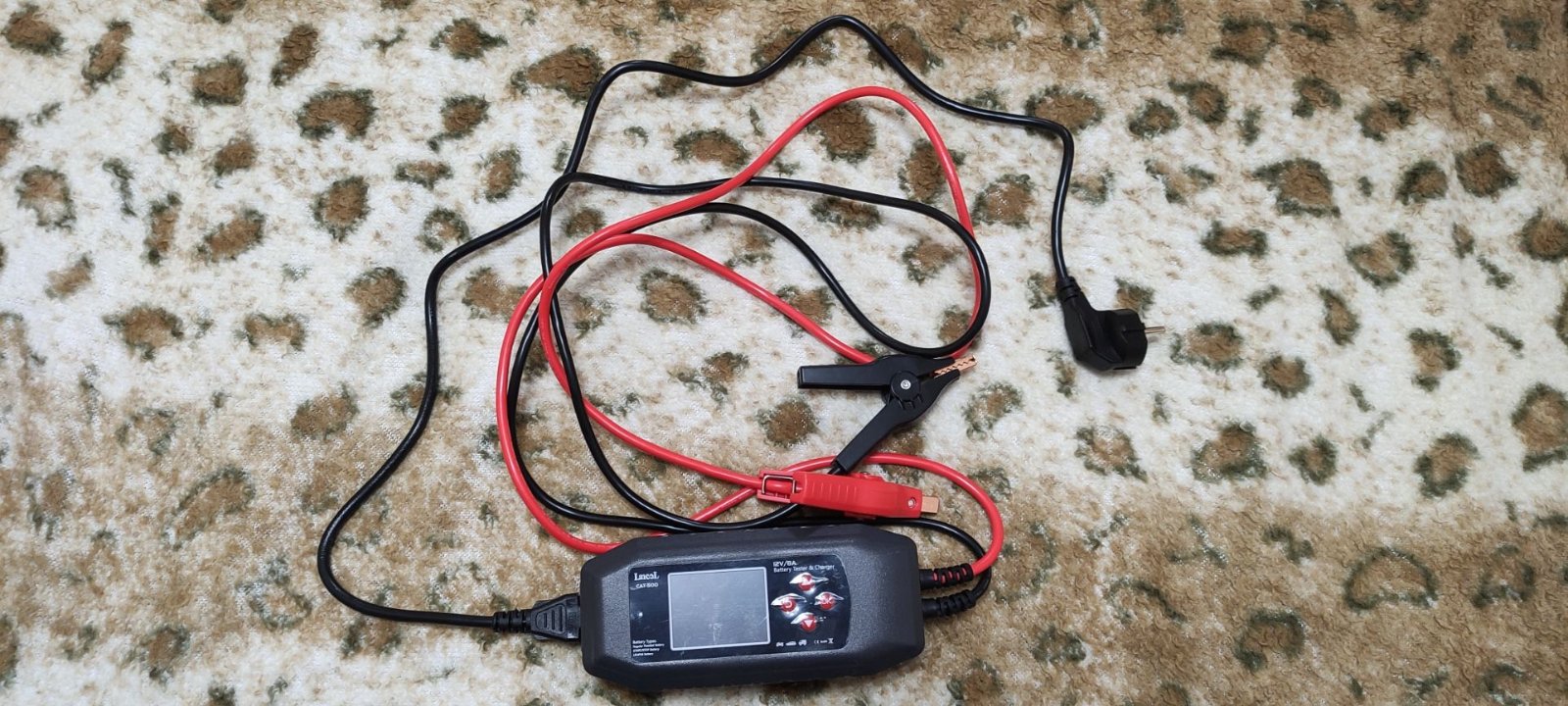

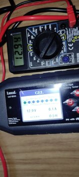

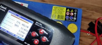

  Отчет по тестированию зарядного устройства/тестера LANCOL CAT-500.
IMG_20231121_155610.thumb.jpg.11e9349110a99bf3dc84dbd4a0073fe1.jpgIMG_20231121_155424.thumb.jpg.3d0d5860fc016f71c4acfd1aa9968a15.jpg

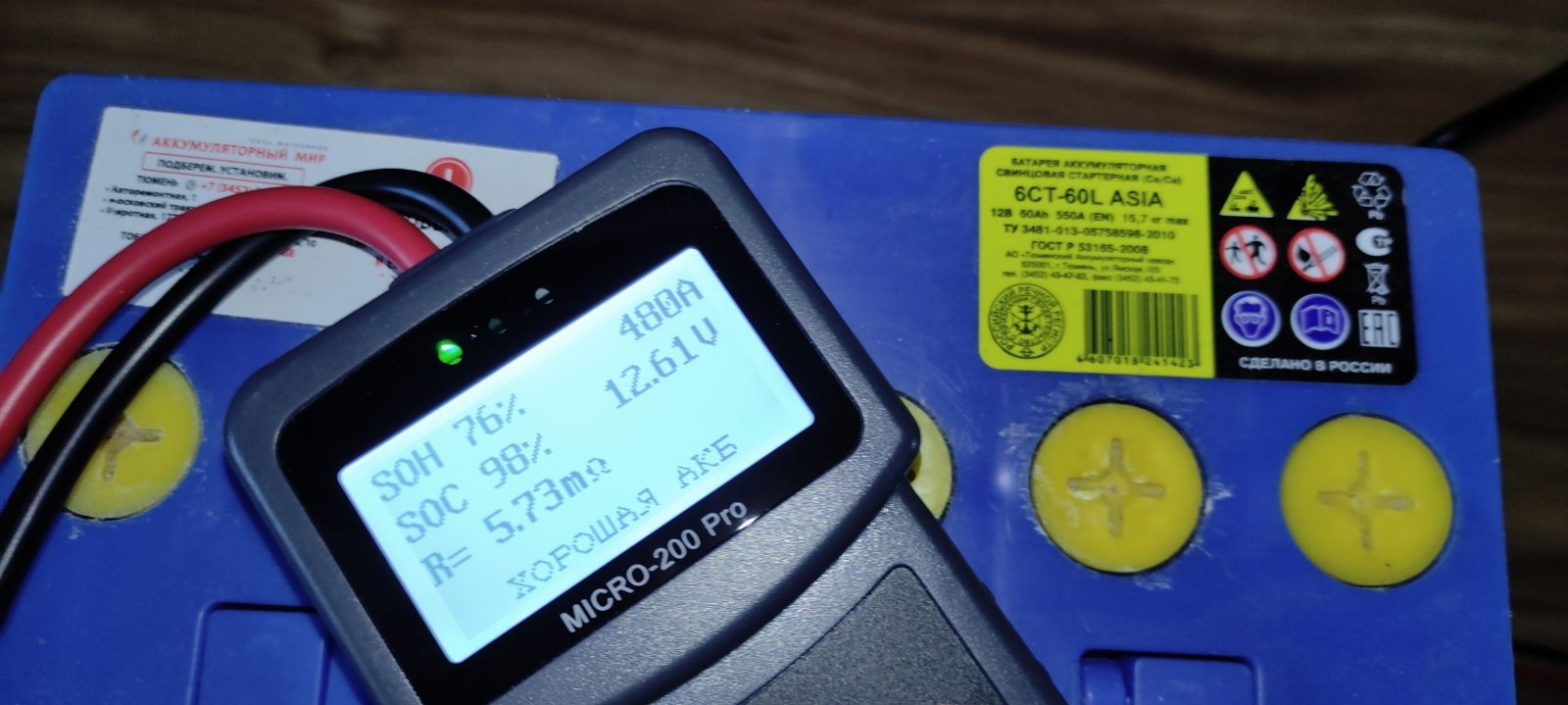

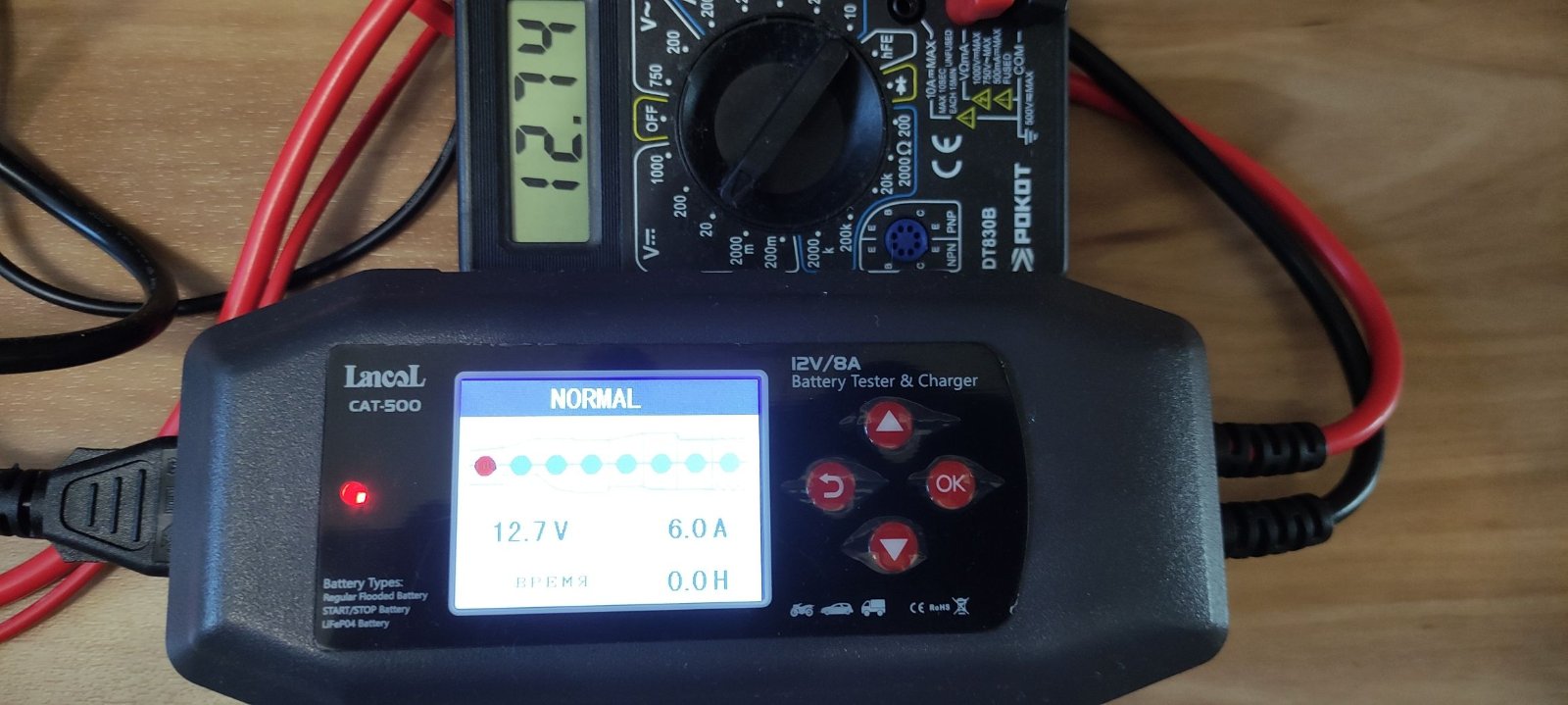

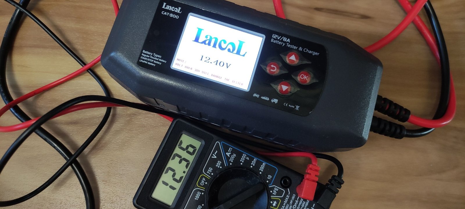

Пришло зарядное устройство, подключил к предварительно разряженному АКБ, установив в параллель китайскую цэшку. Разница по вольтажу на данный момент и впоследствии составляла 0,05 - 0,1 В. Снял показания тестирования девайсом и ланколом 200 микро.
IMG_20231121_102307.thumb.jpg.866ae8edd7d9f38b0e94c9608bf0806d.jpgIMG_20231121_102503.thumb.jpg.c94e4842031d45877636430b3118b57e.jpgIMG_20231121_102544.thumb.jpg.f7a561412635a702d8ad591c03b775fa.jpg

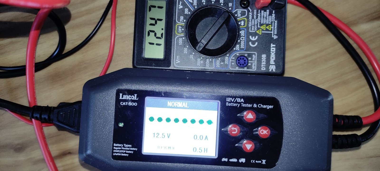

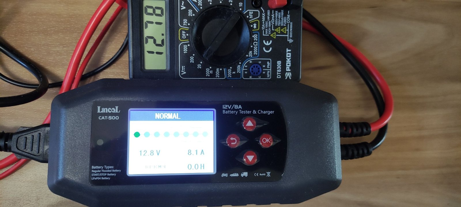

  Включил на зарядку в категории NORMAL - обычная акб. Прибор стал средне горячим, появился запах паленой элементной базы, стал слышен некоторый писк при работе на первой и второй стадиях. Поначалу зарядный ток был 8,0А, через неск. минут установился на уровне 6,0А (АКБ 60 А/Ч).
IMG_20231121_102847.thumb.jpg.569ec8eba3979278a0900fea0d069c35.jpgIMG_20231121_102922.thumb.jpg.7e8b44a53c17228320e9504a51b7e99a.jpg
 Через примерно 30 - 40 мин. зарядник показал 100% заряда и прекратил заряд.

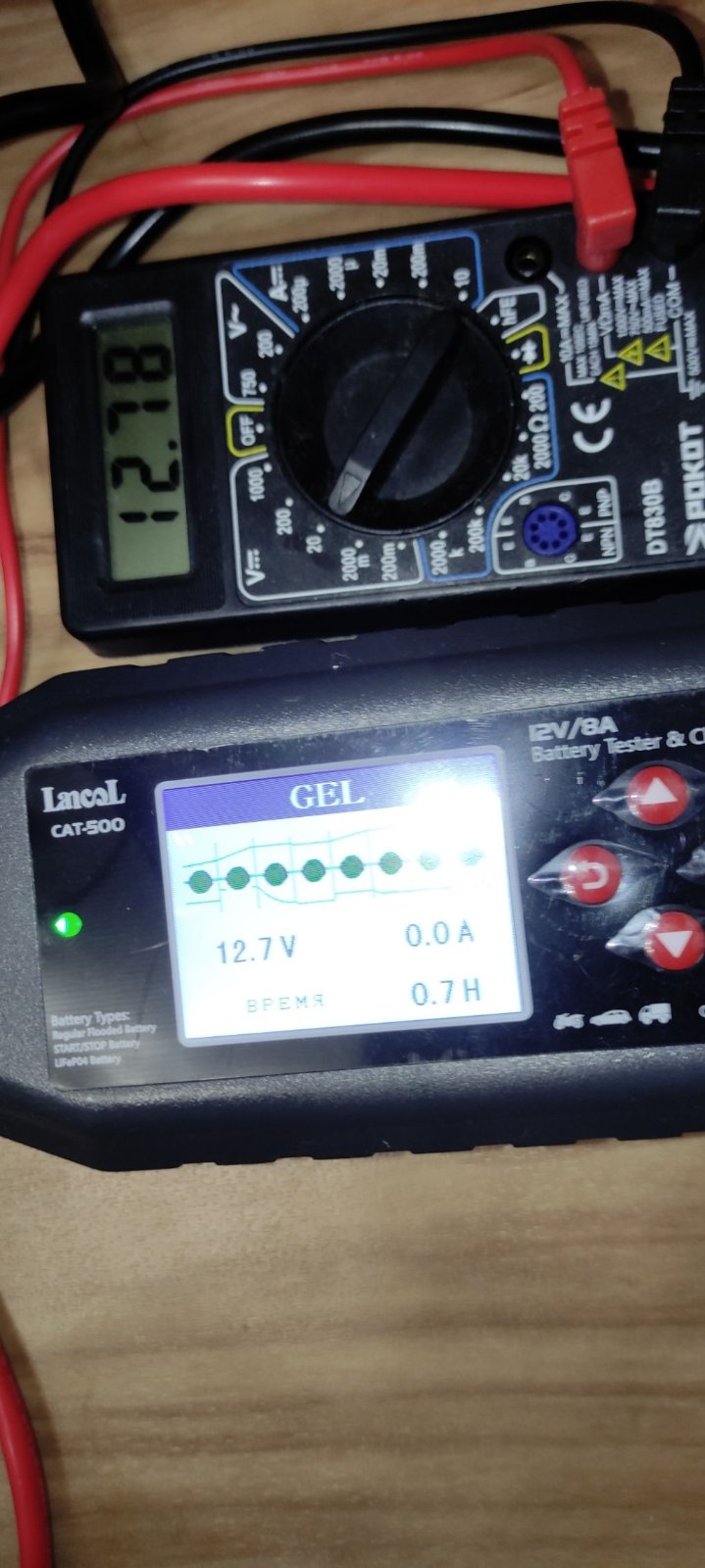

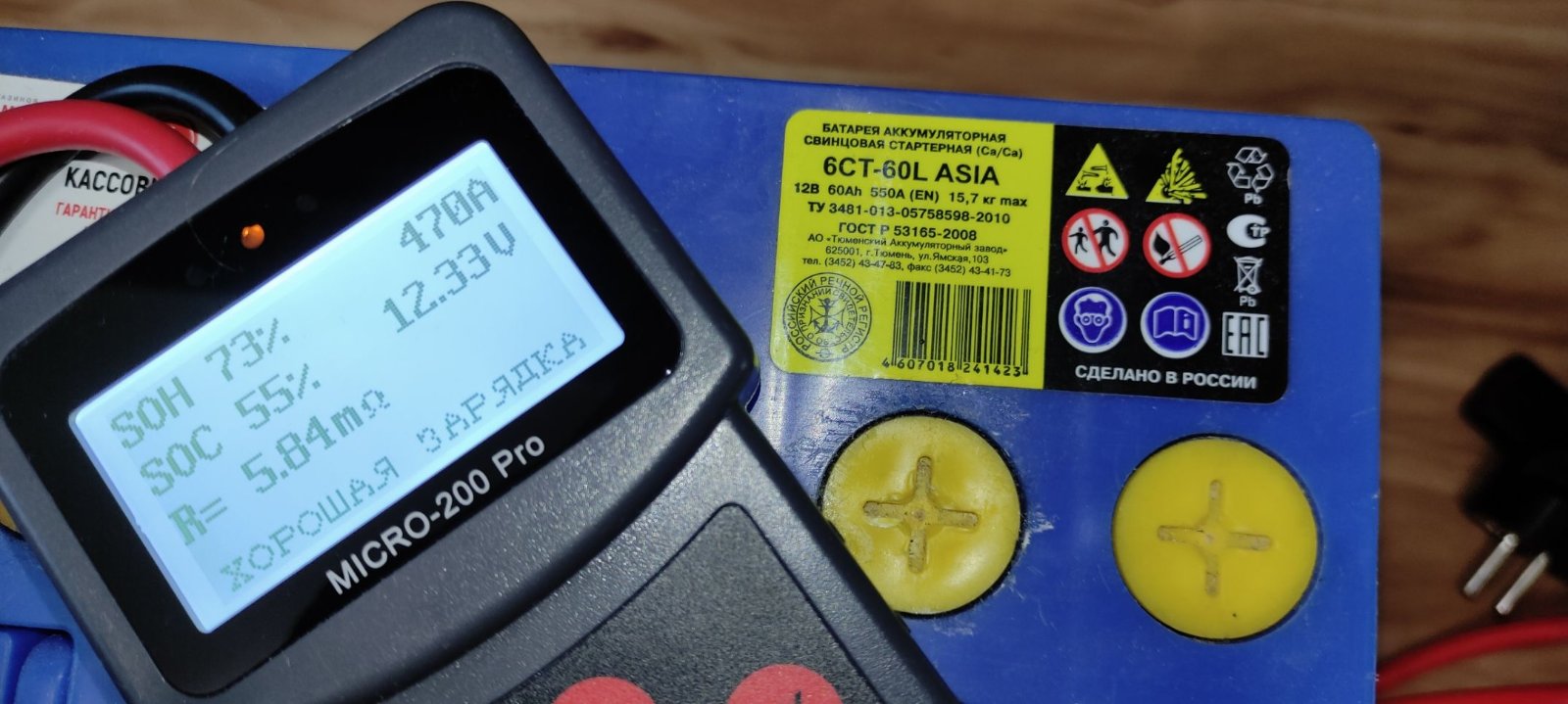

Проверил степень заряженности ланколом 200. (девайсом проверить не догадался).

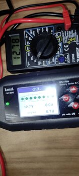

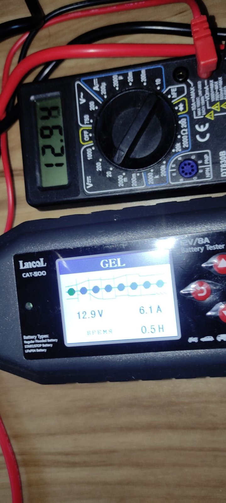

 По результатам тестирования я мысленно воскликнул: "АКБ не дозаряжен!!!" и включил АКБ девайсом на зарядку по программе GEL. По прошествии примерно часа прибор показал окончание заряда. + результаты тестирования.
IMG_20231121_122737.thumb.jpg.9afdd03c5eb8a5a9d37a7a6e5f9c5e68.jpgIMG_20231121_142859.thumb.jpg.8a21254e4d3e4c42c411f9125e996135.jpgIMG_20231121_142954.thumb.jpg.1c52ff4c7d16e7b51138291ec54e7bed.jpgIMG_20231121_143038.thumb.jpg.c74864a1bb7d9d8ae0443a11230f6868.jpg

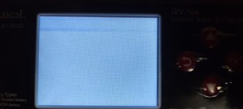

  Решил еще немного погонять акб в режиме нормал и через 20 мин. прибор закатив глазки явил свету белый экран смерти - дисплей стал белым, прекратив отображать информацию.
IMG_20231121_155057.thumb.jpg.1fac6bf3ea8c775491ad7591f5531e9d.jpgIMG_20231121_155513.thumb.jpg.222d6388d7404ab735b8adc9117cf4d2.jpg
  "Все, кина не будет" - подумалось мне и на этом этапе я решил прекратить тестирование, провел фотофиксацию дефекта, произвел оформление процедуры возврата на сайте озона, дождался признания случая гарантийным от продавца и на следующий день произвел возврат товара  в пункт выдачи озона - деньги вернулись на карту через 5 мин.
  Я немного не понял конструкторско - производственную концепцию этого прибора, тут несомненно нужны более детальные исследования/тестирования данного аппарата, но лично я умываю руки, так как на подходе еще парочка аппаратов для тестирования.
https://www.ozon.ru/product/konnwei-rc-10-12v-10a-i-24v-5a-zaryadnoe-ustroystvo-dlya-akkumulyatorov-impulsnyy-1244436996/
https://www.ozon.ru/product/tester-akkumulyatornyh-batarey-akb-konnwei-kw520-dlya-vseh-avtomobiley-12v-10a-24v-5a-1157314568/
Изменено пользователем rodof
12 часов назад, rodof сказал:
Ну он скорее всего просто увидел что ток не меняется на протяжении получаса и отключил заряд - это нормально.
54 минуты назад, prv21 сказал:
  Не соглашусь, НРЦ после заряда 12,6 В - явно недостаточный уровень после стационарного заряда.
