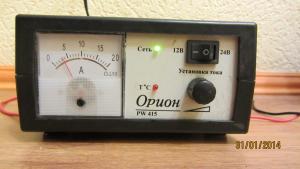

Вот взял у знакомого для зарядки своего АКБ
Орион PW 415
@torcon, зарядное, что на фото, как? А то тоже думаю взять.

@deepus, вот этот Орион PW 415 не советую брать, он не заряжает аккум по нормальному. Я им гонял гонял - поднял вроде до 13.5, когда пришел поставил на машину 12.5. Только завел машину гена поняла что аккум не заряжен и дала ему аж 15 вольт. Хотя если он заряжен он даст максимум 13В... И к тому же устройство все время сбрасывало силу тока недозарядив аккум.
Но оговорюсь у меня AGM в котором нет кислоты в жидком виде и у меня могут быть другие ощущения...
сколько ты его гонял по времени ?...

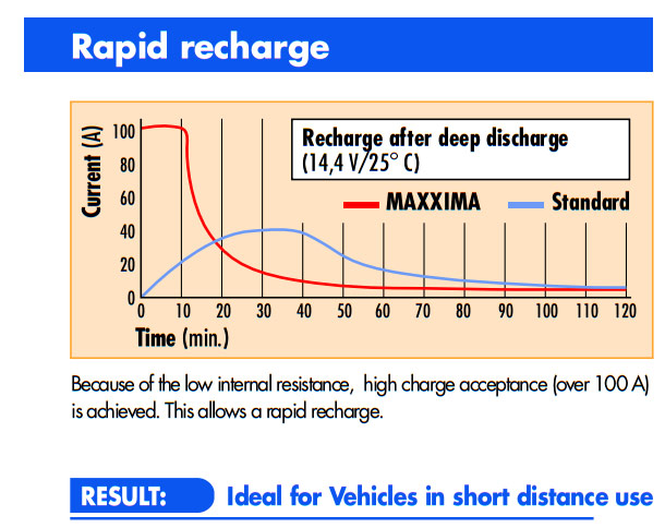

Сомнительная картинка! Для Каких Аккумов? Их по емкости Сравнивали или По току, что значит стандарт? типа нулевку с 15-40 сравнили? найди АМПЕРметр померь ради интереса, с донора после просадки фарами неск. минут, и как мороз влияет интересно увидеть

ИМХО это график заряда Максима и АКБ изготовленного по другой технологии: сколько по времени и каким током нужно заряжать Максим и другой...
Понятно что приведенные на графике токи ни одно ЗУ не выдаст.
Смысл графика, что Максим может принимать больший ток и зарядиться быстрее другого.

@Zamok, вопрос в том графики для какого аккума?...40Ач или 100Ач ???...должна же быть привязка согласись?...не может же быть что виртуальные аккумы?....
..можно взять аккум самый простой и дешевый сурмянистый с емкомтью 45Ач и током 300Ач, сравнить с максимой 43Ач и 900Ач , тогда будет немного понятно, а можно сравнить аккумы по току ХП 80Ач и Максиму 43Ач, если говориь о той привязке по току что упомянул я...
..корректности в такой таблице в принципе нет, и это больше похоже на рекламную залепуху ...ИМХО...потому и говорю давайте реальные тесты проведем с Аметром в сравнением с хорошим кальциевым аккумом, тем более температуры очень сильно могут влиять на результаты
..если кому реально интересна истина...
