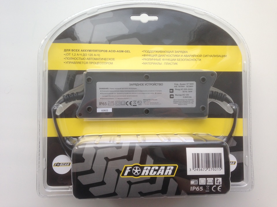

Судя по индикаторам, внутри сидит китайская версия BL.
Смутило в надписи на наклейке, что выходное напряжение прибора 12 вольт ;)
