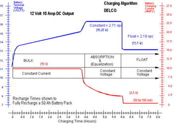

Скажите, а ЕФБ заряжать, как обычный кальциевый или есть нюансы? Вот по этой схеме можно?
Если заряжать только током 3 А, то на сколько % макс. зарядится? Зарядка не выдает 16,2 В, максимум 14,8
И не нужны эти 16 Вольт.
Варта, эксайд, молл, таб/топла и прочие йэфэбэ рекомендуют ограничивать напряжение заряда 14.4 Вольта

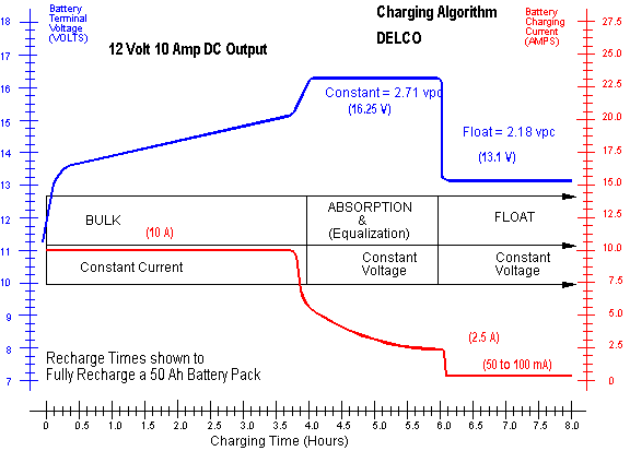

На том графике эти мифические мегаволты нужны для попытки перемешивания электролита в банках.
Варта неким хитрым образом (конструктивно) обходится без такого мегавольтового экстремизма.
Они так русским по белому и пишут, что перемешивание электролита - важная часть процесса ускорения заряда акб.
На сайте варты в техподдержке есть статьи и в описании самой технологии они об этом пишут.
Изменено пользователем Discoverer
