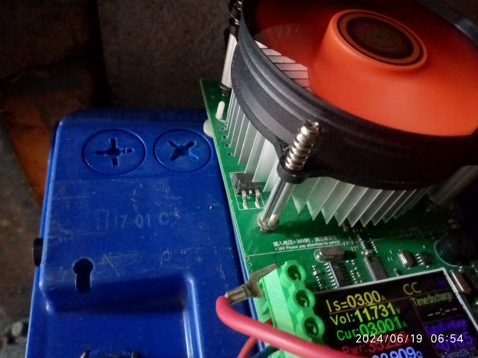

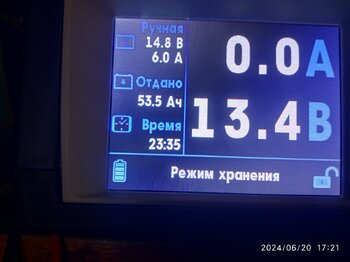

Нук,раз пошла такая возня вокруг акома и ЕФБ,решил проверить спустя время своего,который после трёх лет(куплен 02.2018) службы на тагазовском акценте, ушел освещать мне гараж с погребом(тухлый режим,в основном стоячий).Раз в год заряжаю с дозарядом  16.5/1.5
Слито менее чем за 20часов,явно подизносился))

5 часов назад, СЕРАФИМ сказал:
Спустя  сутки зарядник насчитал 53Ач
Отдано батарейкой или зарядником?))
17 минут назад, PhD сказал:
Это Вымпел-52-й, у него нет нагрузки. Зарядным устройством отдано.
13 часов назад, wrighty сказал:
В этом то и весь вопрос, залитый в АКБ заряд это одна история, а сколько с нее сольётся совсем другая))
Кулон 912й для таких экспериментов кратно лучше всех Вымпелов/Ориона будет
