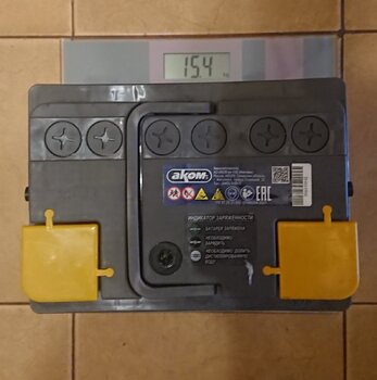

СЕРАФИМ Глядя на тебя и от безделья то же решил измерить свой Аком-декабрь 2018.
Лампа 35 вт, пока 8 часов.

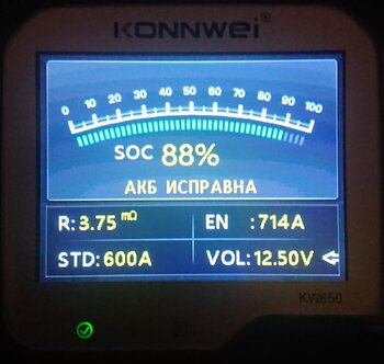

Сегодня забрал Аком Reactor 55 (6СТ-55VL), пр-во 02.24, вот такие параметры:
Ожидаемо после дозаряда показатели выросли.
По итогу лампа светила до 10,5в 14 часов т.е. слито 42Ач. За 30 часов зарядки залил 64 Ач, плотность в минусовой банке 1,26 в остальных 1,27.
