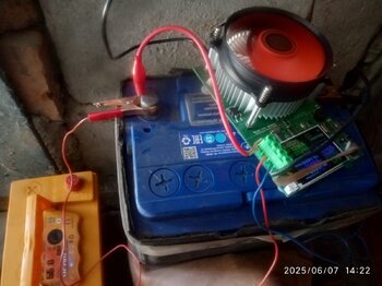

Началось.07/19 г.в.
Первый на нем ктц с целью определить чо осталось

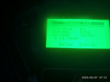

Вот это чо с ним было сразу,как снял с машины.
Вот это он принял днём сегодня.
