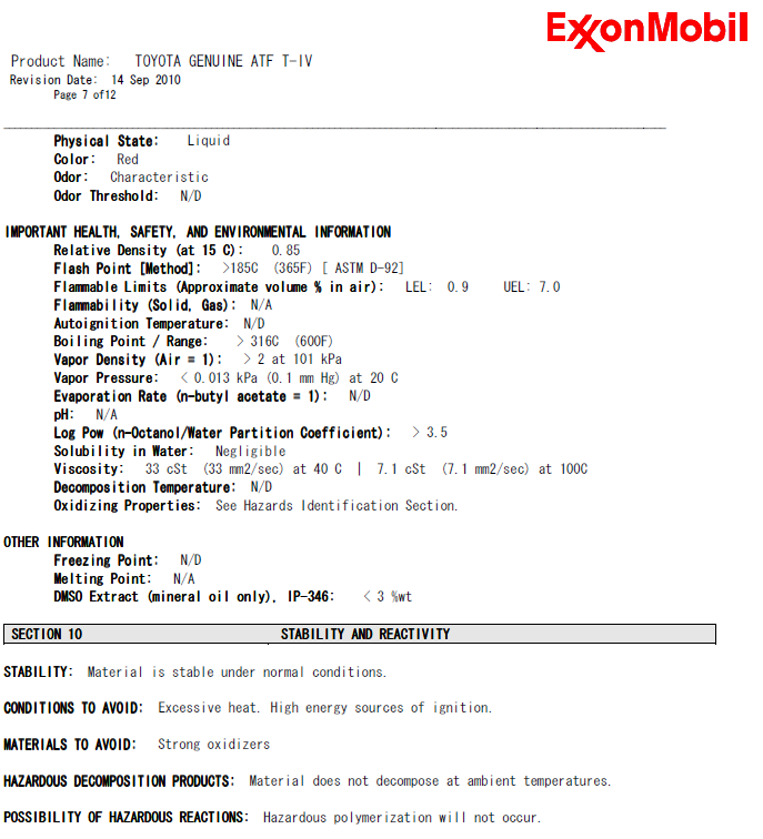

Вот кстати нашел характеристики TYPE T-IV
Получается:
TYPE T-IV
Вязкость при 40С - 33 сСт
Вязкость при 100С - 7,1 сСт
