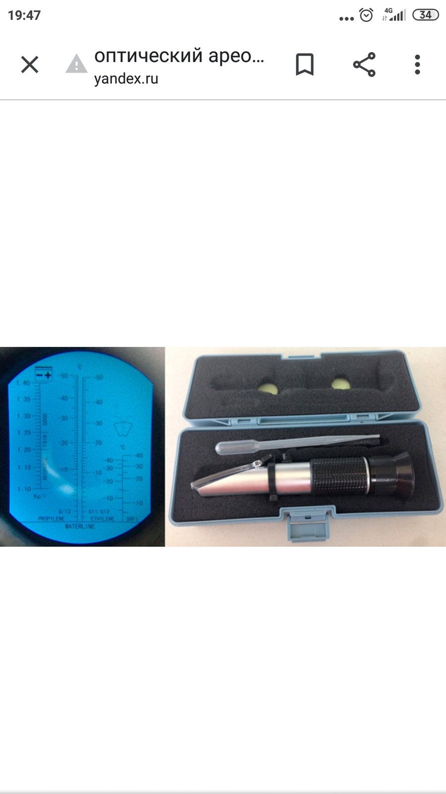

Всё норм, при мне на серванте мерили таким, тоже 50/50 разбавлялся, показал -40, в окуляр глядел лично )
Screenshot_2020-08-27-19-47-51-508_com.android.chrome.thumb.jpg.053853974ebefa466f6d2e9de87ff34d.jpg
13 часов назад, Lerych сказал:
Отлично! теперь пойдет жара.
Какой именно продукт вы смотрели?
У меня самого на столе лежит такой :) у него реальная точность +/- 5 градусов в зависимости от корректности заводской сборки и наличия калибровки.
Как получить подобное значение объяснить просто.
