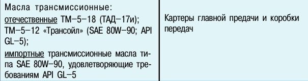

Хочу отметить, что в КПП переднеприводного Москвича (2141/Святогор и их модификации) - где КПП в блоке-в одном корпусе с гипоидной главной передачей-главной парой - заводом рекомендовалось лить GL5 (на скриншоте), как можно понять, именно из-за этой ГП - а сама-то КПП с косозубыми шестернями, в неё достаточно GL4
- и ничего, народ льёт GL5 уж сколько лет, у некоторых КПП под 200 ткм прошли - и у меня GL5 залито было до меня, и сам заливал - нормально коробка работает
