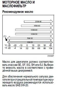

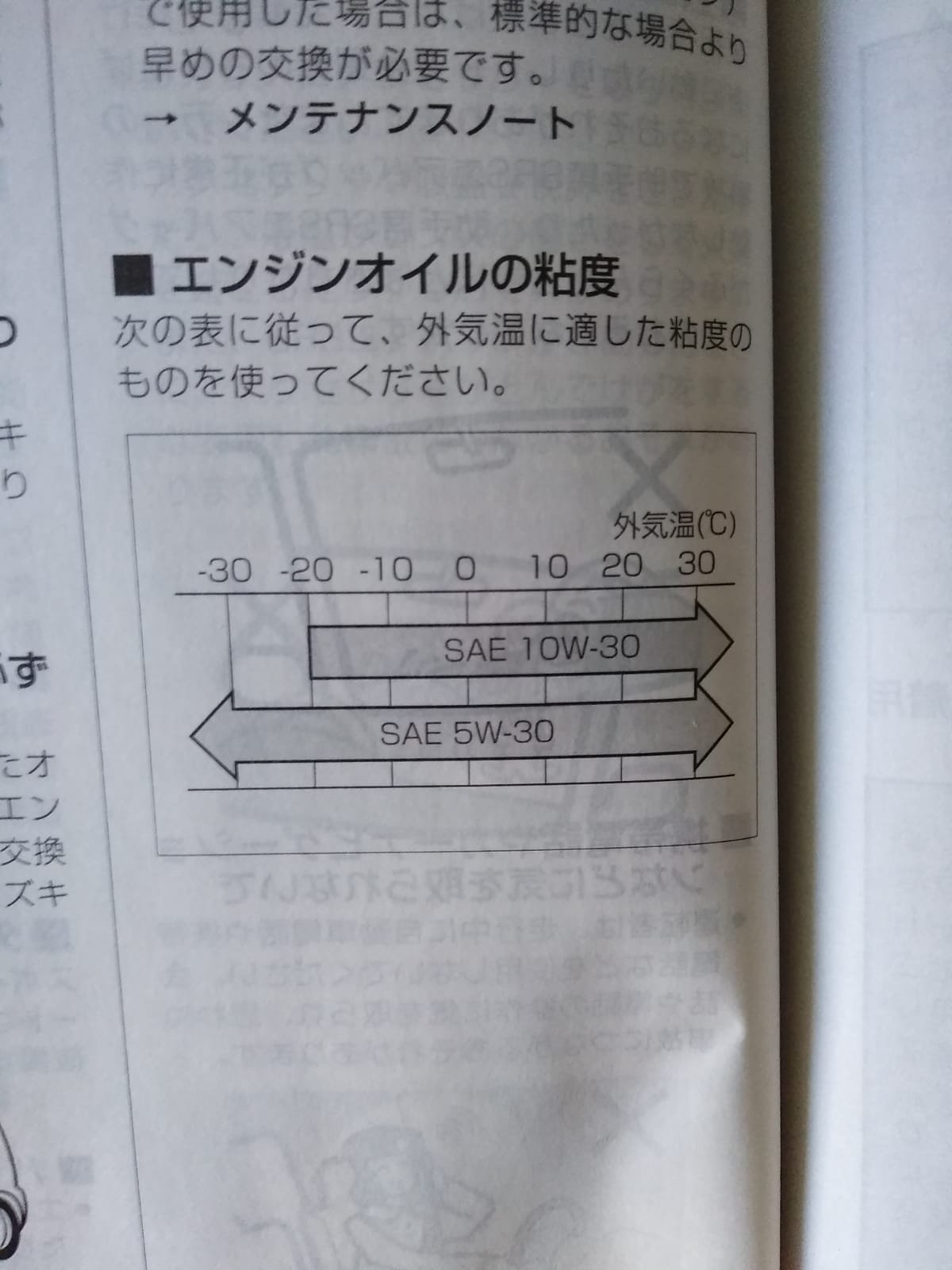

9) Что знаете из рекомендаций мануала  прикрепил
Раскрыть
Посоветую выбросить на помойку этот мануал вместе с его автором 8)
Изменено пользователем Andrey25
Andrey25 я ваш мануал туда же бы отправил. 10w30 при -20 в 23 году, когда 0вки в каждом магазине- изврат и убийство мотора и стартера.
  08.05.2023 в 01:30, skorp777 сказал:
Раскрыть
Это не мой, это Suzuki Motor Corporation специально для этого трехцилиндрового мотоциклетного турбомотора
