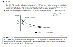

смысл энергосбережения отражён в графике
те вязкость горячего близка к Т4, там нет 5.5, поэтому более правдивые данные 7.7-7.5

Nordman, зачем форум обманываешь
и не собирался, эти данные насколько я понял получены с серификата в россии, а если смотреть на оригинальный график сравнения, то там нет разбега в 1 между атф.. америкосы замеряют своего производства АТФ, есть яповская и европейская, этой разницей может быть и обусловлено. и чем больше анализов тем больше будет расхождений имхо
Этот график - просто схема. На нем нету никаких цифр. Они его печатают в каждом мануале про ремонту.
я не буду спорить цена потраченного нами времени на споры гораздо больше цены 500р взять и померить вязкость в лабе. Если там вязкость 7 то смысла нет в этой жидкости никакого...
а перевод почитать не?
ATF WS используется для уменьшения сопротивление ATF и улучшить экономию топлива за счет уменьшения ее вязкости в практическом диапазоне рабочих температур. При температурах жидкости выше, вязкость то же самое, что и ATF Type T-IV, чтобы обеспечить долговечность автоматической коробкой передач.
а если так?
При 100С ниже вязкость, при 150C такая же? Не? :D
я умею читать по английски. еще раз - про это пишут во всех мануалах по ремонту коробок. и я видел несколько вариантов этого графика. интересуют именно цифры.

дело уже не в вязкости, а в фрикционах и управлении ими, на новых коробках под ВС, фрикционы графитовые, рассчитанные работать до 150 С с низкой вязкостью. плюс новые коробки имеют магистральные соленоиды давления с прогрессивной характеристикой, те они регулируют давление под время пробуксовки, именно поэтому 340я не будет работать без рывков в таких режимах...
пусть график наглядный, но текст говорит о том что выскотемпературные схожи с Т4 для обеспечения долговечности. реально ВС не будет ниже 6.5
