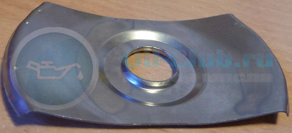

Резиновый клапан задубел еще больше видимо от высоких температур. Так то в свежих смотришь для резинового он более менее нормальный на четверку...
По поводу "весь вытек", вот вы перевернули отработанный фильтр горлом вниз, у вас антидренажный клапан держит масло по краю фильтра, по дренажным отверстиям. А в центральном отверстии (где резьба) что держит масло? Ничего! Оно сочится сквозь поры фильтрующего материала и вытекает под своим же весом.

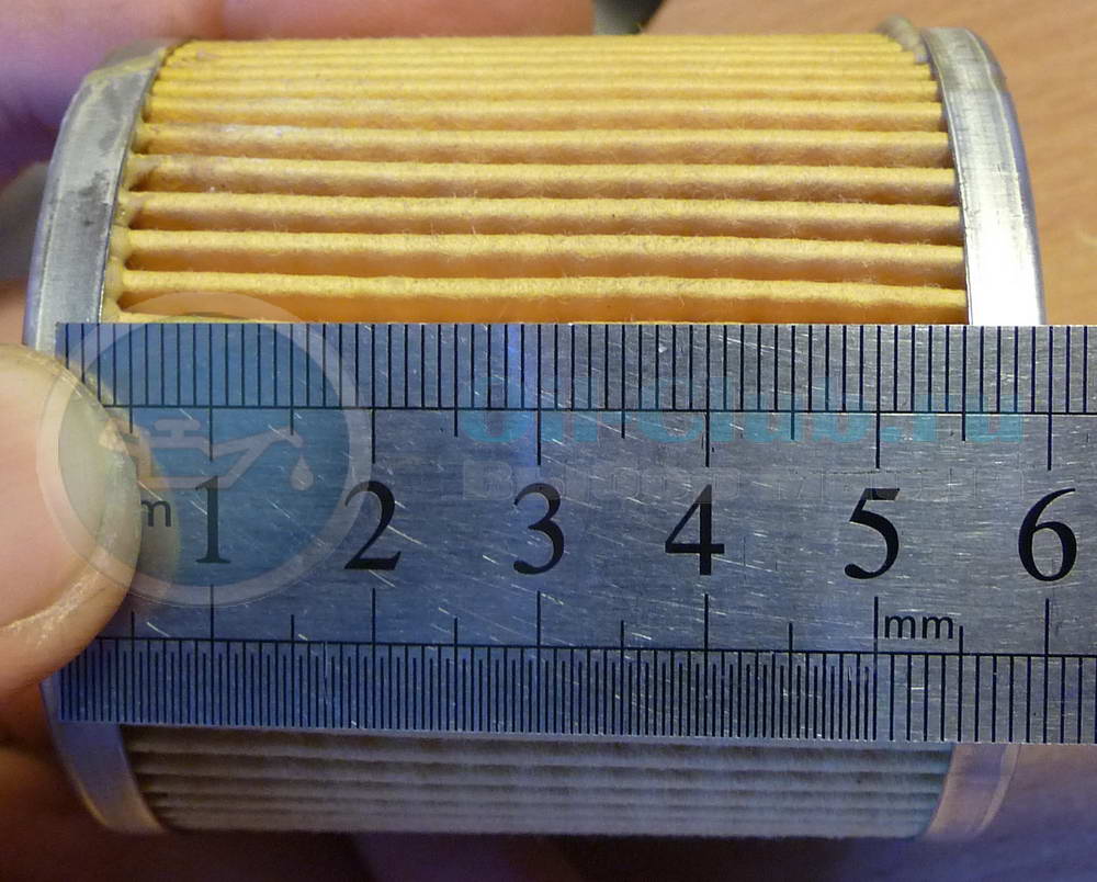

  19.10.2017 в 10:14, Ermito сказал:

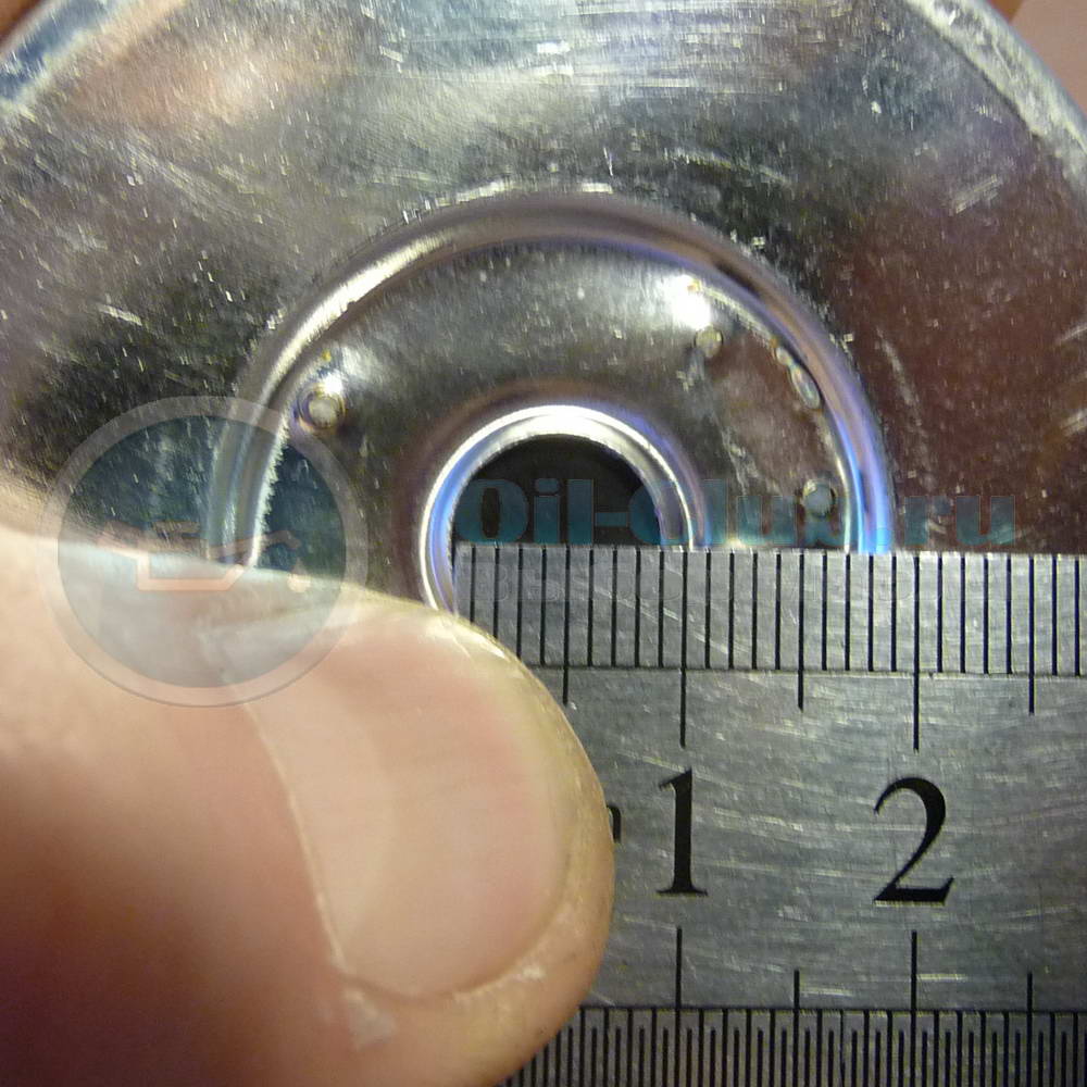

А вот давление открытия перепускного клапана у меня получилось 1.9 bar
Позвольте не согласиться.
Если замерить диаметр клапана от привалочной поверхности (отметил красным), то получается около 11 мм.post-18580-0-63517300-1508483014.jpg
Исходные данные: D= 1.1cм, P= 1.2 кг (прозвучало на видео)
S=1/4 П* D2=3.14*1.21/4= 0.95 см2
Давление отрытия = 1,2/0,95=1,26 кг/см2.
Это значение тоже не соответствует заявленному, но все же..........
Если неправ - поправьте.
Изменено пользователем a1ex
@Ermito, да диаметр при вычеслении перепускного клапана надо по выдавленному колечку замерить :) Именно там получается клапан соприкасается с этим выдавленным кольцом, эта площадь рабочая и тогда выйдет что давление правильное указано или около того. (Раньше тоже с этим столкнулся, pavelzel спасибо меня поправил :) ).
В остальном мои впечатления сходятся. Видно что Asakashi туда укладывает много фильтрующего материала и в общем то старается. :)
  20.10.2017 в 07:14, a1ex сказал:
Если замерить диаметр клапана от привалочной поверхности (отметил красным), то получается около 11 мм.attachicon.gifpost-18078-0-26484800-1508407958_thumb.jpg
Соглашусь, убедили, придется теперь все видео переделывать :mad:.
