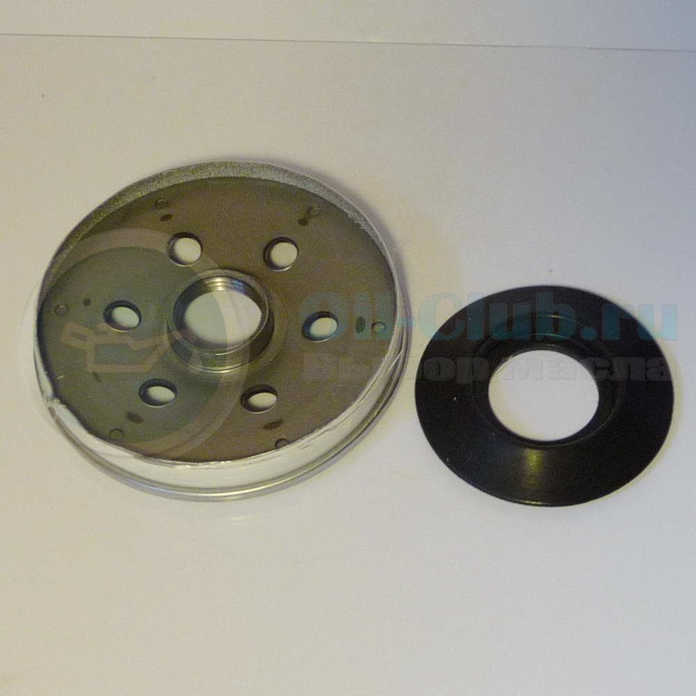

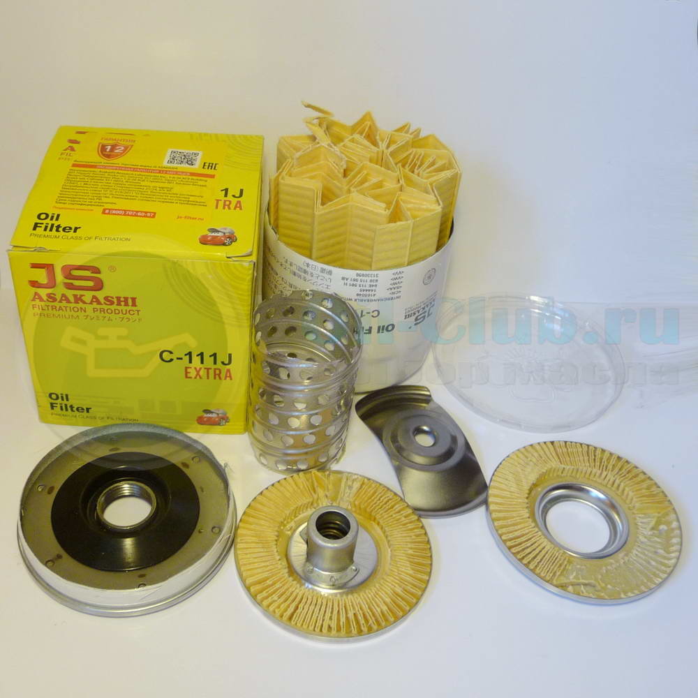

Реактив, давайте-ка внесем ясность. Фильтры 225 и 415. В теме 415-й пилили, есть с чем сравнить. Что вижу: стальная втулка спиральная- тут похоже. Перепускной клапан похож, но пластик тарелки прозрачный, а не черный и нет следов контактной сварки на корпусе клапана. Диаметр отверстия в корпусе клапана чуть меньше.  Герметика наляпано примерно так же. В целом- похоже, но сомнения уже зашевелились. Теперь 225-й. И вот тут я вообще приуныл. Такой не пилили, но что видно: Стальная втулка матового металла, не спиральная, конструкция перепускного клапана закрытая, лепестки для его крепления к катушке маленькие, точек контактной сварки 4 вместо 6. Из внешних отличий- завальцовка корпуса прокрашена краской ( в каталоге на офсайте Асакаши- она блестящая), на корпусе нанесена марка фильтра С225J вместо С-225J. Так что я бы в первую очередь именно этот 225-й обозвал "леваком". Хотя получается, что они оба- из подвалов... Продолжая самоистязание, пересматриваю свои фото фильтров 307 и 805. Есть распилы таких. И конструкция перепускных клапанов говорит, что только 805-й похож на правильный, а 307-й - с клапаном закрытым, контактной сварки не видно. Вывод печален- из 4 фильтров только один похож на правду... Как дальше жить?...:unknw: Пойду, почитаю про Union, авось полегчает :vava: ))

Закончился противодренажный клапан. Вопреки оптимистичному мнению, клапан не держит совсем уже где-то с 7000. После простоя масло успевает слиться в поддон из системы и даже из фильтра. Соответственно лампа и горит, пока снова насос не накачает.А для авто это очень даже не полезно. Два фильтра такие откатал. Потом поставил родной - все замечательно, При смене масла и фильтра видно, что клапан держит, масло в фильтре присутствует, в отличии от JS.
Спасибо!
Что-то, глядя на это, я засомневался в правильности выбора фильтра этой компании для АКПП...
Да уж... Качество упало у асакаши - более ранние распилы показывали лучшее качество изготовления чем сейчас.
