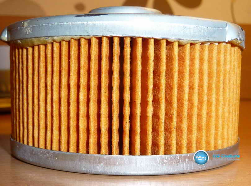

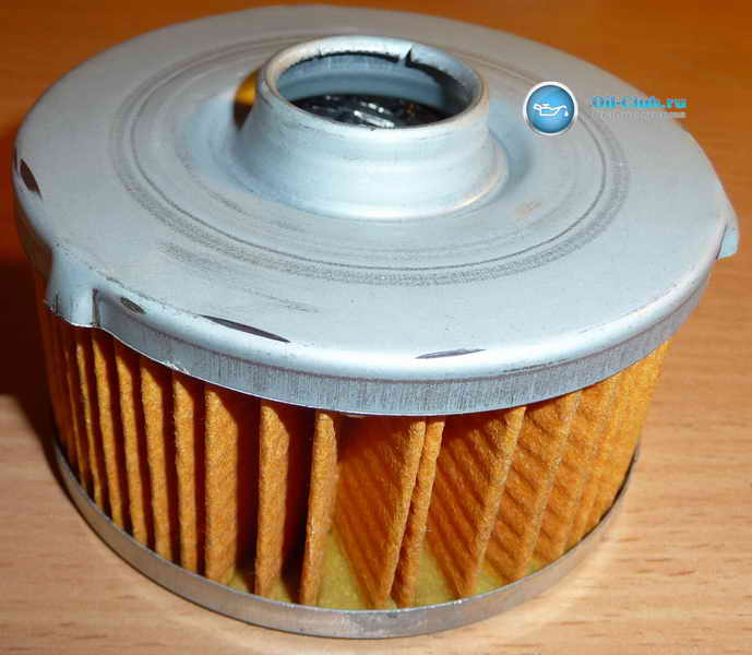

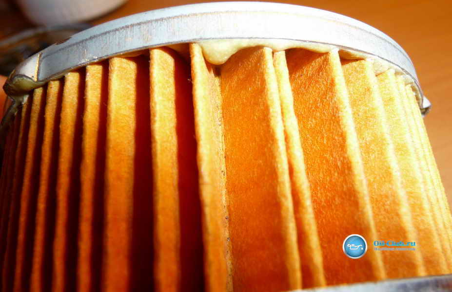

Хороший фильтр с одной стороны по площади фильтрации - много фильтрующего материала. Но есть неравномерности и излишки - что в принципе наверное можно простить, вроде не критично свисают каплю и в другом месте много складок.
