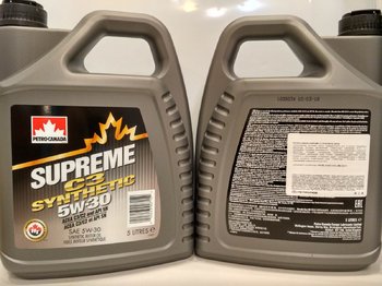

Racer877 10 Опубликовано: 14 ноября 2018 Поделиться Опубликовано: 14 ноября 2018 14.11.2018 в 05:17, makstor сказал: Показать содержимое В живую на своем складе могу ежедневно наблюдать . На сайте Петролюба тоже о нем можно почитать чуть-чуть (в техническом паспорте) Раскрыть А3 такого нет ? Ссылка на сообщение
makstor 703 Опубликовано: 14 ноября 2018 Поделиться Опубликовано: 14 ноября 2018 14.11.2018 в 07:32, Vladimir 9 сказал: Только ехать за ним в Европу или в Китай, согласно информации Петролюба... Раскрыть Я за ним в Европу или Китай не ездил. Закажите его у регионального дилера Петролюба. Не думаю, что с этим могут возникнуть проблемы. Показать содержимое Часть России территориально находится на Европейском континенте, не совсем понимаю, в чем Вы увидели противоречия. Ссылка на сообщение
makstor 703 Опубликовано: 14 ноября 2018 Поделиться Опубликовано: 14 ноября 2018 Racer877 , вроде нет Ссылка на сообщение
