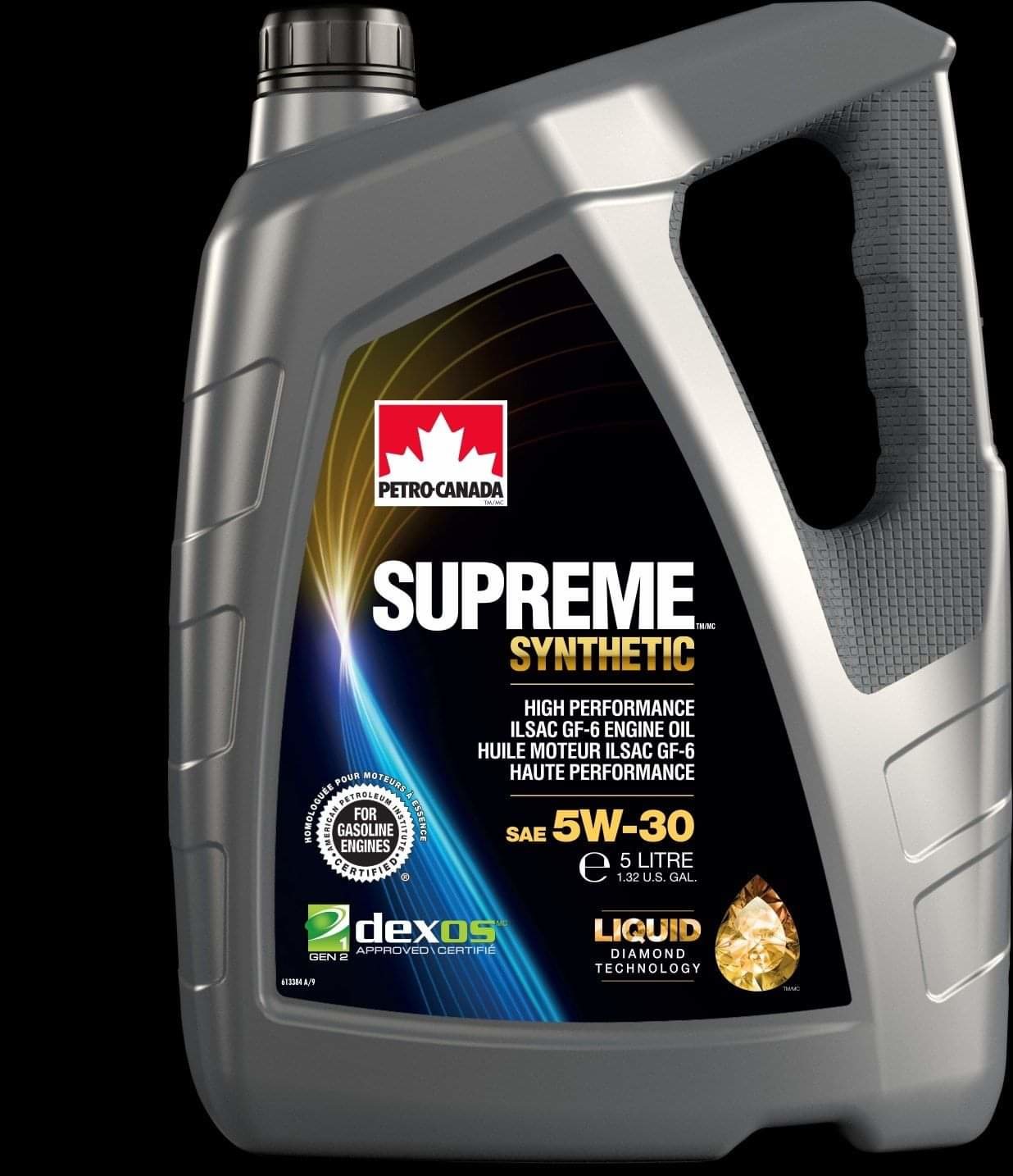

ivan44 24 Опубликовано: 2 июня 2020 Поделиться Опубликовано: 2 июня 2020 On 5/20/2020 at 1:53 PM, дидосивик said: Есть уже Petro-Canada SUPREME™ Synthetic, API SP (RC), ILSAC GF-6A, GM dexos1™ Gen 2. TD_IM-7978E.pdf 163.54 kB · 73 downloads И канистры новые 1 Ссылка на сообщение
Holms34 24 Опубликовано: 3 июня 2020 Поделиться Опубликовано: 3 июня 2020 Зря они вид канистры поменяли мне кажется. Она была какая-то необычная, а теперь будет как у всех. Очень интересно будет увидеть анализ нового масла: что прибавится, а что наоборот. 1 Ссылка на сообщение
Akhrameev 10 Опубликовано: 22 июня 2020 Поделиться Опубликовано: 22 июня 2020 Новая Петра? Ссылка на сообщение
torcon 80 207 Опубликовано: 22 июня 2020 Поделиться Опубликовано: 22 июня 2020 давно пора, старый дизайн давно устарел. 1 Ссылка на сообщение
Antony77 0 Опубликовано: 22 июня 2020 Поделиться Опубликовано: 22 июня 2020 32 минуты назад, torcon сказал: давно пора, старый дизайн давно устарел. " И чтоб конфетной красотой оболган не был..." Ссылка на сообщение
