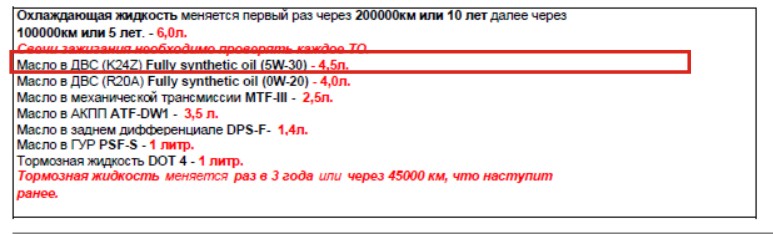

В этом году рекомендации производителя по k24z поменялись.Строго 5W-30.
посмотрел по всему миру 0W-20, информация Mic - ввела в ступор, как ее расценивать, то ли это то что льют на сервисах.ru тех карта, то ли это рекомендация honda.

посмотрел по всему миру 0W-20, информация Mic - ввела в ступор, как ее расценивать, то ли это то что льют на сервисах.ru тех карта, то ли это рекомендация honda. ...........
Это рекомендация ХМР, в сообщении же ссылка на оф. сайт Хонды в РФ .... .
Изменено пользователем Mic
@Mic, да я видел, на этом же сайте лежит мануал для CRV где рекомендовано 5W-30. Вот я и думаю чего это они решили туда 5W-30 лить.
В вот смотрите чего нашел для CRV 2010
Для европы 0W-20 можно, для стран вне европы 0W-30 5W-30
http://www.honda.co.ru/Project/Storage/Documentations/0000000005/CRV_10_RUS_guide.pdf
В общем вернусь тогда к своим словам "И я бы лил 5W-30..." Может они столкнулись с разжижением поэтому поменяли рекомендации - их конские сроки масло могло не вытягивать... Не знаю.
