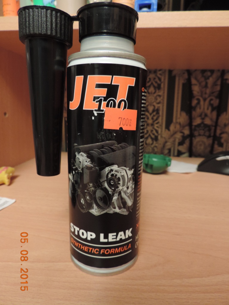

НА CEEDах есть болячка: течет сальник коленвала и где клапанная крышка (сзади).
http://ceedclub.ru/forums/index.php/topic,57124.msg2639598.html#msg2639598
Не миновала чаша сия и мой автомобиль.
Авто 2008 года, болеть начал году в 2012.
Сначала просто потело внизу, теперь от замены до замены мала уходит уровень.
Скоро очередное ТО, после замены масла попробую вот это средство, потом отпишусь что и как.
XADO Jet100 Stop Leak
Состав: смесь пластифицирующих присадок, полимеров и ПАВ в углеводородном базовом масле.

Итак,
http://www.oil-club.ru/forum/topic/10823-masljanie-stop-techi/?p=442938
Не работает не помог.
Течь не одолел.
после трассы при пробеге 1500 км было долито еще примерно 400грам.
щас пробег 1650. около максимума.
