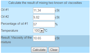

В общем, на BRF масло менял совсем недавно, залили 4 литра ссангйянга + 2-3 литра Лукойл Люкс, думаю, все-таки на Алтай сгонять летом хватит запаса..  Если на трассе будет угар добью литрушками Узлука :-)
Интересный замес )) Вот ты и получил примерно Татнефть по вязкости и моющему пакету присадок ))
Прикинем данный замес на 7,0 литров итогового масла (100%)
Было 4 литра SsangYong 5W-30 (вязкость КВ100=11,34) - его в составе смеси 57%, добавил 3 литра Лукойл Люкс 5W-30 (вязкость КВ100=9,82) - его в составе смеси 43%
Посчитаем на калькуляторе вязкости
956976353_Opera_2018-05-22_211656_www.widman_biz.thumb.png.ccc597347ff22a40bd032831b37aa494.png
И по пакету присадок также разбавится )) В итоговом масле чуть больше "моющих нейтрализующих присадок" (кальций) относительно SsangYong 5W-30, щелочное чуть больше будет.
Похоже?
Похоже?
