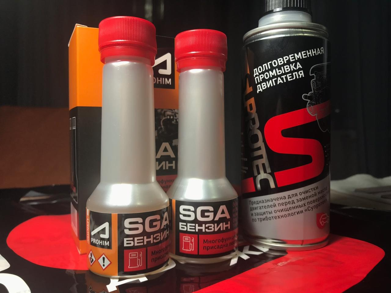

Народ, вопрос такого плана. Кто-нибудь пользовался какими либо промывками на Субару, а в частности интересует мягкая промывака от Супротек. Стоит не сильно больших денег, заливается со слов производителя за 200км перед сменой масла, хочу приобрести флакончик, залить в целях профилактики, прокатиться слить и залить SHU 5w40. Отзывов плохих по именно этой промывке я не нашел, так же как и хороших отзывов=) Все индивидуально.  Эффект есть однозначно, но он как следует из названия мягкий =)

СИНТЭКС  Уже приобрел себе то о чем писал выше. За наводку спасибо почитаю.
Реактив  Да почему же. =) Просто с последними событиями , чтоб исключить начальное залегание колец, в целях профилактики хочу попробовать. + новое масло, посмотрим как говорится и судя по всему не только я пробую что-то, а многие. Я еще приобрел SGA=)))
Agnosto Спасибо за ответ. И как вам эти штучки?

Agnosto  НУ это и понятно, они же не агрессивные, а по сути делают тоже самое что и качественное масло с частыми сменами. Только немного ускоряем процесс, так для профилактики
Aludi  Видел в интернете такую штуку, но чёт очкую от неё, что она там в ДВС с резинками творит. Я уверен что у меня там чистенько, поэтому так просто проф, работы. Скоро буду заказывать прокладки клапанных крышек, глянем как там внутри обстоят дела =)
