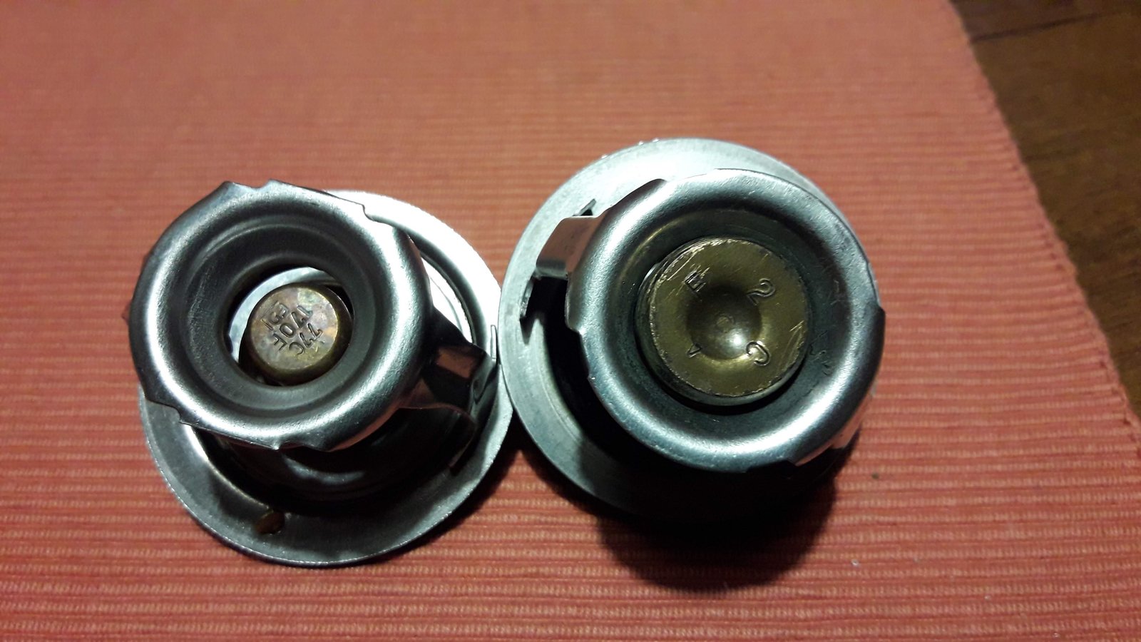

Тоже собираюсь поменять термостат на 82 градуса, но не знаю, какой же всё же предпочесть - оригинал, Тама, Гейтс, Моторад, Вернет, Мале, Вахлер... Все производители достойные...
Владимир09 У Гейтса зачастую внутри лежит моторад. Надо смотреть на зазоры между деталями(подвижными и неподвижными). У моторада зазоры более чем. В ОЕМе нет никакого смысла. Их всех прихватывает случайным образом, от этого температурные шоки(которые не видны, стрелка всегда горизонтальна). В итоге, сумма таких воздействий приводит к пробою прокладки
Изменено пользователем wlh
Спасибо. А Моторад на 253-й бывает на 82 градуса? Думаю, что на 77 градусов всё же маловато...

Лишь бы он был конструктивно исполнен как 77 градусный собрат. Я тоже посмотрю на 88 градусный аналог(аналог ли?)
10 минут назад, wlh сказал:
В каталогах на картинках, вроде, одинаковые, но как на самом деле - не известно, поэтому и задавался вопросом о том, какой же всё же выбрать...

смысл в том что не стоит зацикливаться только лишь выбором масла . Любое супер пупер масло ни стоит ничего если что то работает не так ) заклинившему термостату до одного места что залито ) амсойл или подсолнечное
В исправном двигателе прекрасно отработает любое более менее масло (не шмурдяк с рынка) - это касается гражданской езды . Для отжигов нужно более внимательно смотреть
PS вот кстати - у меня на вальволайне макс лайф  окончательно гавкнул двигатель ))) это масло плохое ?))))
PS2 на термостате с снятого двигателя следы задиров - т.е клинил
lucky devil вот здесь товарищ менял себе термостат с оема на Гейтс(моторад)
https://www.drive2.ru/l/514292991553176474/ и указал на то обстоятельство, что оем'ный отходил хорошо, без задиров.
Но если внимательно посмотреть на картинки, то на одной из них(номер11) эти задиры отчётливо видны
