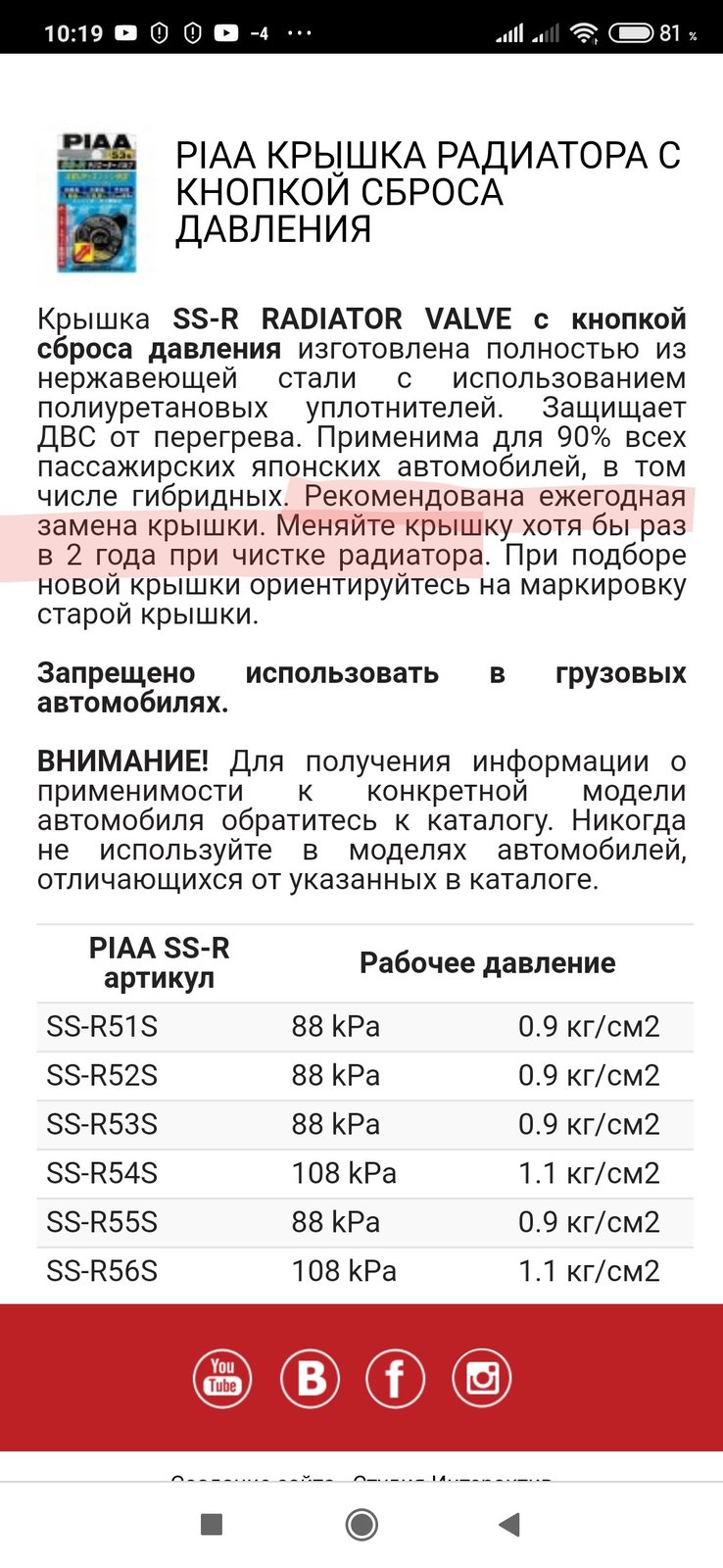

Дело в том, что мы вообще ничего не знаем о давлении в системе охлаждения. На пробке написано 88кпа, значит оно там и есть. В реальности оно может быть "каким угодно". Каждый может косвенно проверить пробку на износ просто понажимав ее. Новая не издает звуков, а поездившая(потенциально неисправная) начинает скрипеть, писчать. Происходит это то ли от износа штока, то ли от отложений внутри нее. Вот что рекомендует piaa для своих пробок(картинка снизу). Притом что нет необходимости покупать оем'ную пробку. Японская футаба за 350 р будет хорошим выбором.

wlh стоит люминь ajs. Поставил год назад, сразу заменил штатную крышку на piaa со сбросником. Катался до этой зимы, все было хорошо. Настала зима, сначала заметил, что машина стала быстро прогреваться, потом обратил внимание, что при спуске с горочки, стрелка t не падает (раньше падала). Поехал в трассу на НГ. Ехал активно. Стала ползти стрелка вверх, сбрасываю газ, уходит на середину. Такие же симптомы были у меня, когда радиатор потёк. Думаю - приехал, открою капот, а там все залито антифризом. Открываю капот, там сухо, все в порядке. Подключаюсь к обд, мониторю t. 3000 оборотов - 86-88, 3500 79-81, 4000-90-92, 4500-резко прыгает 95, 105, сбрасываю до 3000 - падает до 86-88.
Возвращаюсь назад, всю дорогу мониторил t. Старался не допускать выше 90. Приехал, открываю капот, антифриз разбрызган, крышка расширительного бачка на месте, сидит плотно. Долил 250 мл, ушло мало, но откуда? Отверстие в радиаторе или с дренажного отверстия расширительного бачка. И тут я понимаю, что все это время я тупил! Патрубки мягкие! Пробка не держит давление. Беру пробку, которая была с ajs, катаюсь активно, останавливаюсь, патрубки мягкие. Покупаю новую piaa без сбросника, патрубки надутые. Проблема была в пробке, не держала давление, антифриз бросало из дренажного отверстия в расширительном бачке. Поэтому, как я понял, самый простой способ, это периодически проверять надутые патрубки или нет и для себя отметил, что машина стала в 2 раза дольше прогреваться и стрелка, когда едешь с горочки, падает вниз с середины. А piaa со сбросником не продержалась и года ((
