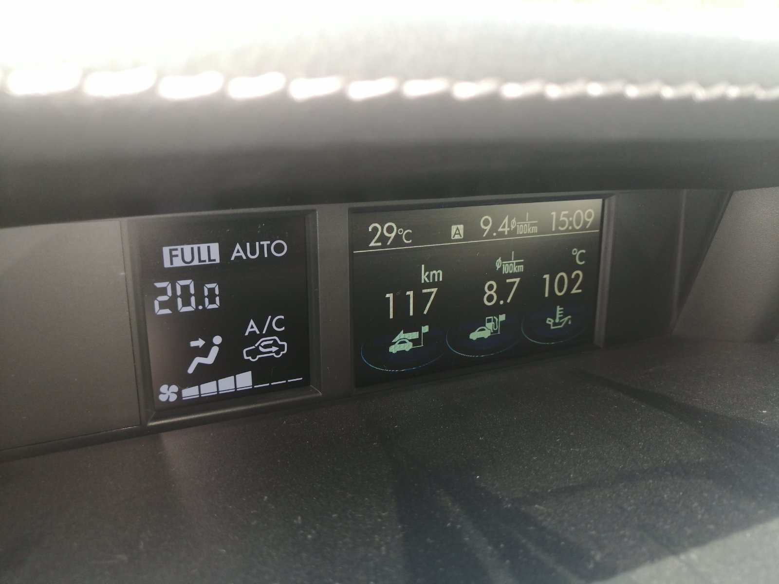

Запросто:
Тут эксперимент. Спецом так ехал чтобы понять как масло нагреется максимальною
IMG_20220521_150701.thumb.jpg.cc57b49c036373599a71eb7a04a29536.jpgIMG_20220521_181434_117.thumb.jpg.f21107c3ba588c25cf2793d1a1caae21.jpg

9 часов назад, loljeene сказал:
При обычной гражданской эксплуатации овощного атмосферника fb20d не видел еще температуру масла > 100 градусов.
Посмотрим, конечно, как будет жарким летом, но сомневаюсь что перевалит через 105-107 градусов.
Судя по теме проблемы только у тех, кто выбирает турбовые моторы и отжигает на них
Не только турбовые) FB20 125 градусов легко
31 минуту назад, Goodyear сказал:
При какой нагрузке? Больше сотни по трассе не даю, таких цифр у себя не видел
3 часа назад, loljeene сказал:
Непрерывно больше получаса и приближено к второй сотни, вобщем максимум на что способен Фобик.
При ста по трассе ясен не нагреется выше сотки.
