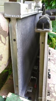

Mr.Late у родных радиаторов пластиковые бочки, с резиновыми уплотнениями. И даже если предположить, что пробка радиатора работает штатно, то, все равно, ресурс у такого уплотнения не вечен. В силу переменности нагрузки. Давление то вырастает, то откатывает к атмосферному. Это как проволоку сгибать в одном месте - когда нибудь да сломается.. Притом, что эти приливы давления будут и на стоящей машине. От 5° нагрелась до.. 17°, пробка должна открыться выпустить нагретый на 12° антифриз. Я где то слышал, что даже баллоны газовые имеют предельное количество циклов заряд-разряд, из за усталости металла.
Поэтому радиатор желательно поставить цельнометаллический. Тем летом, наблюдая за температурой мотора в разных режимах, решил поискать такой вариант. Выбор пал на отечественного производителя, компанию Лузар(Китай). В экзисте он заявлен как 16 мм, но в реальности он 22мм толщиной. Плюс 40%. Честно говоря, глядя на картинки, не могу найти 30% снижения площади теплопередачи, по сравнению с родным

wlh , видимо мне так везло, что за все время я ни разу не имел проблем с герметичностью бачков радиаторов, слышал, конечно, что бывает, но как-то мимо меня прошло. У вашего "Российско-Китайского" радиатора, на картинке , очевидно, сильно меньше сопротивление потоку жидкости, т.е. количество жидкости проходящей в единицу времени через радиатор будет ощутимо больше. Я не знаю хорошо это или плохо, будет ли успевать охлаждаться антифриз также эффективно как в штатном, со штатными вентиляторами? У меня нет ответа. Кто-то в Японии, очевидно, просчитывал систему охлаждения? Я не думаю, что они просто алюминий экономят, я имею ввиду тонкие трубки и толщину радиатора, не бачки.
Возможно я не прав в чем-то(я не гуру ни от Субару ни от термодинамики), но я абсолютно уверен, что чистый оригинальный радиатор никогда не будет причиной перегрева мотора при гражданской эксплуатации автомобиля. А вот, кстати, залегшие от ...W40 А3 кольца наверное могут стать одной из таких причин. Не только они, конечно, но в сумме факторов....
Mr.Late я склонен думать, что вот эти 265 лс+ можно использовать для обгонов и недолгих прострелов. Если же начать поливать в режиме "пятилетку в 3 года* , то это чревато. У штатной системы есть некий запас по теплоемкости, а потом надо продуваться, отдыхать. И посматривать на независимые приборы. В жару(30+), температура начинает медленно ползти к 100°.  И никакие 2х скоростные пропеллеры не выручают. Радиаторы чистые, естественно. Я нашел в загашнике старый радиатор от карбюраторной 8ки. Он имеет весьма скромные размеры, но довольно пухлый. При том , что ламели уложены галкой / >/.
Прикола ради замерил объем его "Core" и сравнил с объемом от Импрезы. Вопрос: у кого он оказался больше. Понятно что у 8ки. Примерно на 15%. А если распрямить ламели, то минимум на 20%. Но Импреза существенно мощнее, тяжелее, крутит 4 колеса. А у 8ки 75лс и нет конденсатора кондиционера, который также мешает прохождению воздуха и выделяет ~7квт тепла на радиатор внтифриза.
И чем инженеры ваза так уж хуже субаровских?

Тот радиатор, что на фото, потек на стоящей машине при минус 5°. Были морозы(-25°), антифриз ужался из бачка в систему. Потом потеплело до минус 5. То ли пробка не сработала, то ли время подошло

2. Была хонда црв и форик более 8 лет. И там и на там оригинальный радиатор сдался на пробеге 130-150. Верхний бачок. Просто у всего есть конечное число циклов
К разговору о радиаторах, только в пятницу заменил очередной радиатор на своем EJ255 (уже 4 или 5...). Поставили алюминиевый китайский жирный, от неимения оригинальных, вообще. Лопнул как и в предыдущих случаях, пластиковый бачок ниже крышки. Крышки радиаторов меняю регулярно, дело точно не в них. Часовых заездов на скоростях за 200 еще не было, но в городе, продувается хуже чем родной тоненький! Температура ОЖ на 4-6 градусов выше чем на родном. По трассе буду наблюдать, отпишусь потом.

А сколько они ходят(радиаторы), в среднем?
1 час назад, wlh сказал:
Могли бы помочь жабры на капоте, в правильном месте смонтированные. Они на скорости работают как дефлекторы, высасывают воздух из под капота.
Возможно. Не вникал в эту тему. Знаю, что как-то давно обсуждалась эта тема, даже некоторые заднюю часть капота приподнимали, чтобы горячий воздух выходил вверх а не упирался.
У меня получается где-то 45-50 в среднем.
