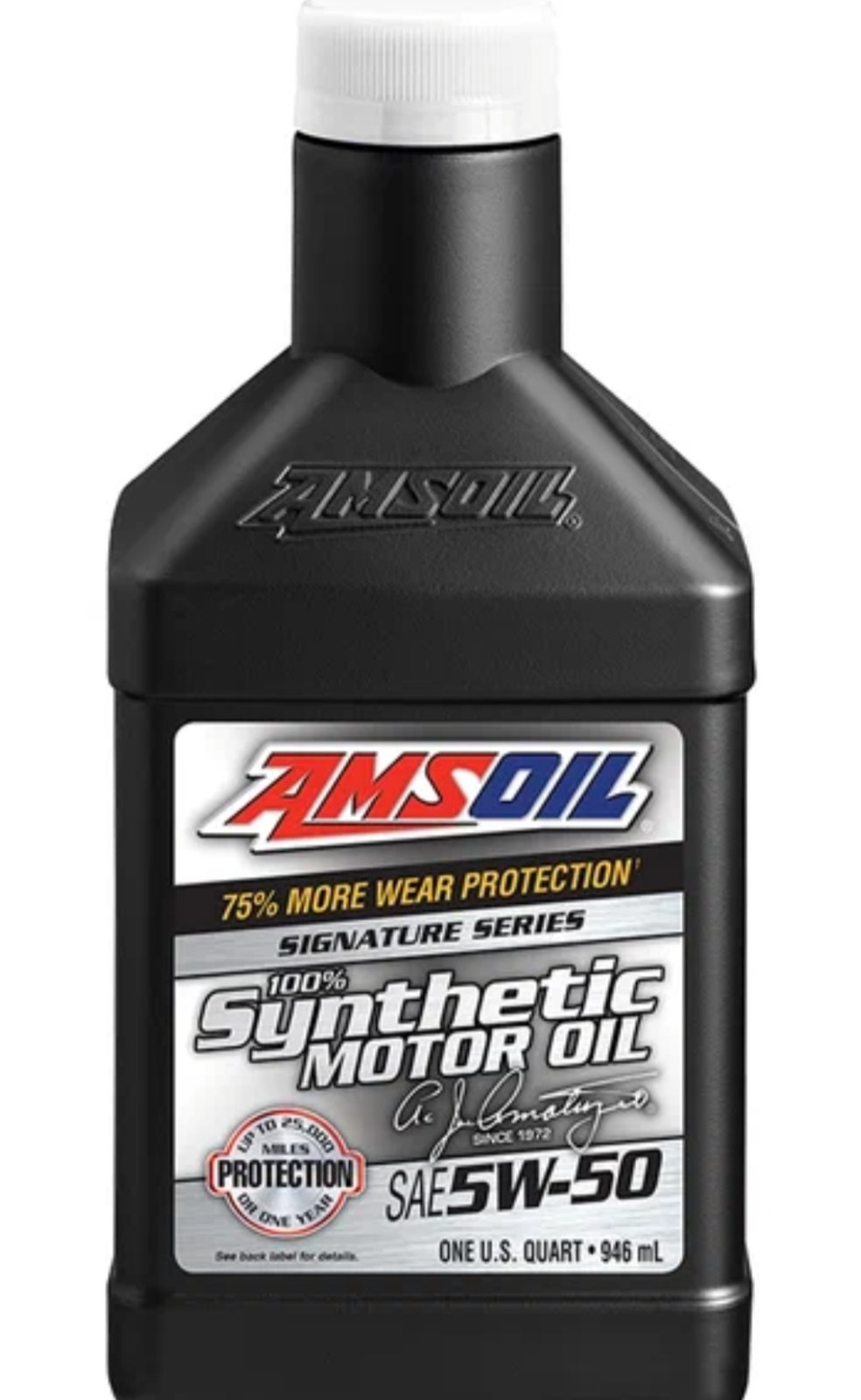

Subaru Legacy 2001 гв. Правый руль
EJ206. Строкер 2.2 на 2.5 цветном колене блок расточен до 93мм, поршня Wiseco со смещением пальца 93.0мм(зазор 7.5 соток), шатуны Eagle, выпуск от турбины 76мм, впуск фронтальный интеркулер Apexi, коллектор EJ207 GC8, форсунки 950cc, турбина TD05-20GXR, прошивка и комп Apexi Power FC
Объем масла 4.7 литра
Петропавловск-Камчатский (зимой максимум -20, летом максимум +30)
90% город с ежедневными прострелами, наддув 1.7
Смена до 5ткм
Экология отсутствует полностью
С маслом в регионе сложно, поэтому буду тащить под заказ
Мотор после сборки и обкатки, обкатывался на mobil 5w40, надо выбрать боевое масло, желательно 5w50 на пао/эстерах
До ремонта был liqui moly syntoil high tech 5w50, ngn 5w50, ngn 10w60

Например
4 минуты назад, Владимир09 сказал:
Например
Амсоил рассматривал как вариант вместе с редлайном, редлайн увы цена космос, амсоил так и не нашел в свободном доступе даже под заказ
