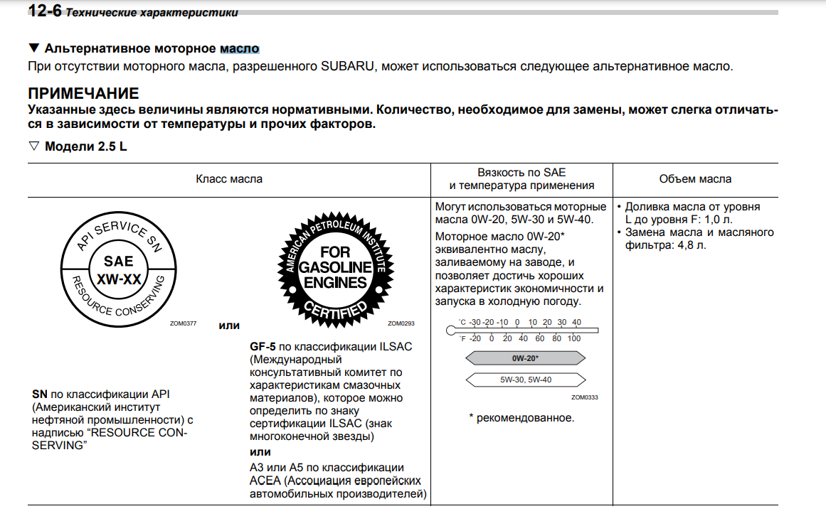

Добрый вечер, на днях менял масло, (legacy bn 2017 fb25) залили ENEOS Premium Hyper 5W30
это масло подходит для данного двигателя? да и в принципе оно нормальное?

Для FB25 производитель заявляет только 0w-20.
В принципе ничего страшного не должно произойти и от 0w-30, поговаривают что на более вязких маслах кольца быстрее залегают.

про расход пока не скажу, купил недавно проехал пока только 2000 км
перейти на 5/30 посоветовал мастер, сказал что чуть шумновато мотор работает
на 5/30 реально тише

я часто кручу 5000-6000 поэтому думаю лучше лить 5/30
