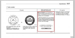

Еще раз Subaru WRX STI турбовая - рекомендация в США 5W-30 - считается лучшим маслом Recommended.
http://www.oil-club....&attach_id=1715
Япония внутренний рынок Subaru Impreza и турбовая WRX Sti.
http://www.subaru.jp...impreza/1/5.pdf
Верхняя таблица турбовая субару
5W-30 - надпись на японском "Мы рекомендуем использовать 5W-30 API SM"

@eddie_gt4, ну так вот как раз при высоких скоростях и большей жаре в США рекомендуют 5W-30. Твой мануал кстати тоже оттуда просто более древний - там таких полно. Вот только масла уже другие и такие рекомендации по высоким скоростям пропали... Появились "используйте синтетическое масло" - гидрокрекинг то есть...

@eddie_gt4, ты не придумывай, читай что в манулах рекомендуется в турбо в японии 5W-30 вверху сканы я дал. А то начинаешь сказки собирать про высокие скорости в США, щас раскажешь про ограничения скорости в Японии и еще что нибудь.
