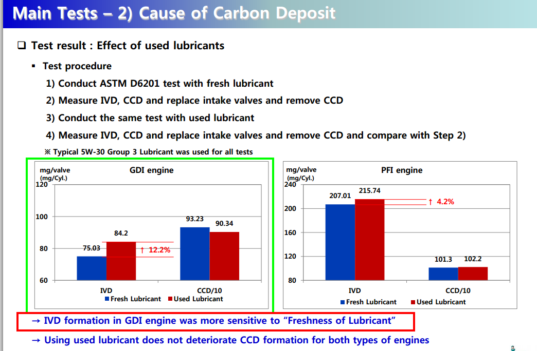

все правильно на GDI нельзя затягивать с интервалом смены масла. Особенно на GDI!
Вот образование отложений на впускных клапанах в GDI на свежем масле и на поработавшем, разница в формировании отложений 12.2%
Внизу вывод "Двигатели GDI чувствительны к свежести масла"
Поэтому меняйте через 5000км. Надо еще отметить что к качеству топлива так же надо подходить серьезнее - только проверенные заправки Лукойл, Газпронефть, ТНК итд.

  12.01.2015 в 06:07, torcon сказал:

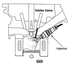

У нас впуск связан на прямую с клапанными крышками вроде "система продувки картера" называется. Так что все это горелое масло с легкостью переселяется во впуск. Проверено на заглушенном ЕГР
@marqezzz, нагар во впуске так и есть от EGR или еще по какой то причине. У вас же впрыск идет прямо в камеру сгорания, притом рядом со впускными клапанами. Отсюда такая чувствительность к топливу и маслу...
Поэтому в большей степени топливо и его чистота.
