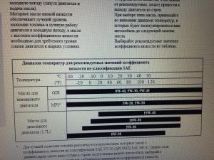

я так понял что W30 рекомендуют к мотором МPI а W40 к GDI

черным по белому написано что 0w40 имеет быть в GDI
  27.01.2018 в 05:59, Новосиб сказал:
Это мануал именно к G4KE? И какого года?
Очень странные рекомендации... Учитывая двойную систему изменения фаз газораспределения, где вообще-то нужны маловязкие масла, и GDI, где полнозольники вообще не нужны, т.к. засирают впускные клапана (а 0W-40 в основном полнозольники)... Да и смысл лить 0W-40 и ездить на загустителе вместо масла?

я не агитирую на W40 а говорю что есть такая запись во и всё

В мануале на какой авто Вы это от капали? год и название модели есть?

есть в очень старых мануалах только в Русском 40-ка, но там даже в нашем присутствует и 20-ка.

c 10 го года все моторы хундай кия А точнее за G4KE
