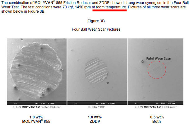

У тримера и Molyvan'а разные температуры активации. Тример начинает работать только выше 80-100 гр. (читай, трасса или под конец поездки в городе). Моливан работает уже при низких температурах:
