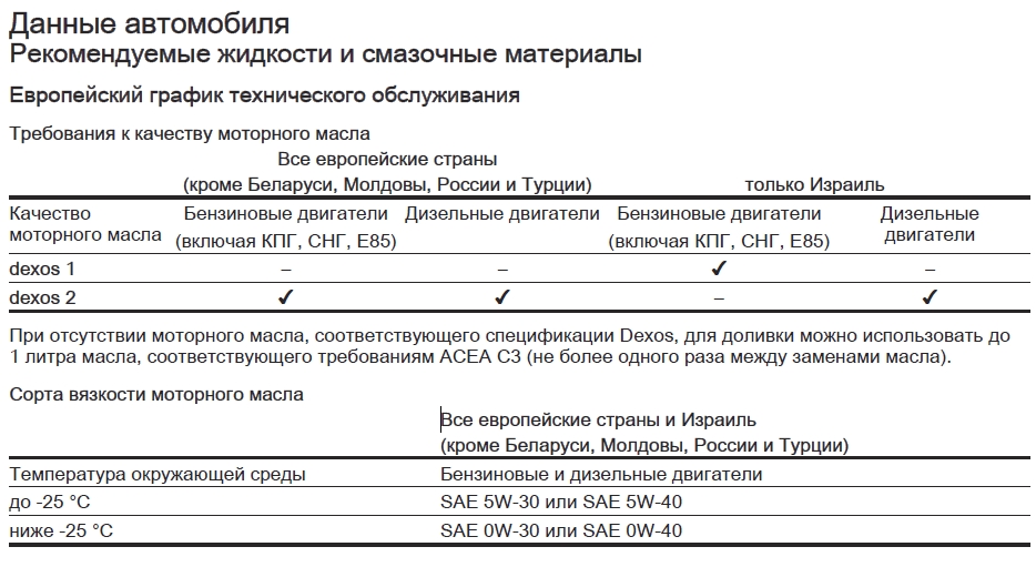

Сейчас смотрю на Dexos 2 от GM
Для РФ - ОД тупо льют этот куцый огрызок, аналог С3, предназначенный прежде всего в дизелей с DPF во все машины, дизельные и бензиновые на 15 тыс км / 1 год и не парятся - так же как VW не парясь лил все движки - что бензин что дизель - LL-3 504 507 C3 до конца 2011 года и не напрягался по этому поводу...
Для Таиланда - смотрим картинку согласно которой не только "Dexos 2 единым жив Chevy"
В Trailblazer (он Colorado 7 в Австралии) и Colorado стоит один и тот же движок 2.8 Duramax CR...
однако для Trailblazer только Dexos 2 (в мануале для РФ с официального сайта GM для дизельного двигателя нет никаких упоминаний о DPF, нормы выхлопа Euro-4) , а для Colorado и 15W - 40 API CI–4, и 10W-30 API CI – 4, и 5W-40 ACEA C3, MB 229.31 и 5W-30 GM dexos 2...
Для бензиновых двигателей применяется как и Dexos 1, так и различные API и ACEA
Заходишь на официальный сайт Dexos 2 и видишь такую надпись под Dexos 2 - * Duramax diesel engines require API CJ-4 engine oil.
Одним словом глядя на эти рекомендации не покидает чувство, что у GM в внутри головы одновременно сидит несколько GM... :)

Насколько полезно или нет наличие Д2 для тойотовского движка в совокупности с А3 С3 и МВ ххх.51?
  06.02.2016 в 20:44, FeAll сказал:
А в России, Белой Руссии и Казахистане в Тракс вне зависимости от двигателя (а их целых 4 вкл. дизель и турбину ) лить положено (GM-ом)  Dexos 2, хотя на первой их этих страниц усматривается логотип Dexos 1, перекочевавший вместе с графикой из амеровского мануала :DD
Вот такая заковырка, и никакой австралийский мануал её не исправит!!!! :mad:
Вы заметили, что в не указан тип двигателя? Т.е. это универсальные рекомендации для бензиновых и дизельных (!) двигателей. Этот абзац, как под копирку у всех автомобилей GM.  Тогда, как можно серьезно относится к фразе не лить A5/B5? Может это для дизелей исключение? Но, тогда почему нет  уточнения по поводу Dexos1, он же только для бензинок?
