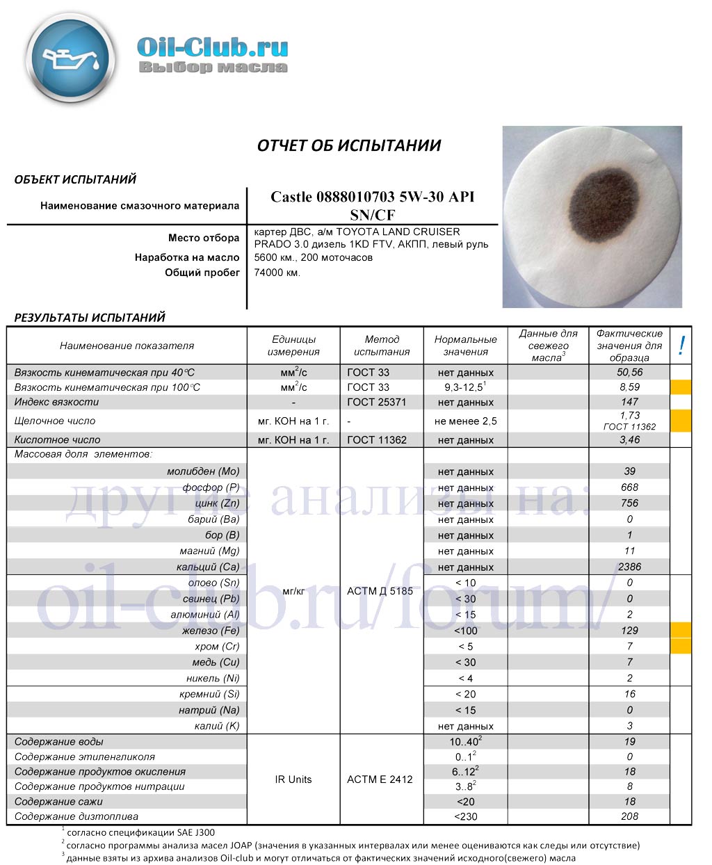

Castle 0888010703 5W-30 API SN/CF отработка Toyota Land Cruiser Prado после 5600км
  19.03.2014 в 01:44, torcon сказал:
а как понять стоит "родной" Тойотовский +31 лс. Вмешательство было какое то - чип тюнинг не родной? Мозги от чего? Там Toyota написано?
Тебе еще в мануалах рекомендуется CF-4. Двигатель common rail у тебя ведь вроде?
Давай залей другое, 6000 и на анализ. Вот тогда и сделаем выводы о том что масло не подходит :)
Вот этот доп стоит на машине http://www.toyota-te...20001%20908.pdf
Совместимо с: Toyota Land Cruiser KDJ150 - KDJ155, 1KD-FTV 3.0 D-4D, 127kW (173 л.с.), Euro 4, M/T​ Power: 127 kW (173 л.с.) -> 150 kW (204 л.с.) ​ Torque: 410 Nm -> 510 Nm​ V-Max: 175 км/ч -> 180 км/ч​Не уверен только в номерах для МТ и АТ
в инструкции 200ке ACEA: B1 API: CF-4 or CF и ACEA C2
Изменено пользователем Rfractal
И никто еще не обратил внимание, что залитое масло было с низким HTHS, оно же ИЛСАКу соответствует. Так что несоответствующий HTHS+ мало противоизноски- и вот повышенный износ.
  19.03.2014 в 02:10, Rfractal сказал:
Да,стоит именно ЭТОТ чип. (ТТЕ)вроде.
К "родным" 173 л.с. добавлят 31 лошадь,итого у мну под капотом 204 лошадки. Отрывает Прадик по трассе-мама не горюй ! ))))
Ставили чип в "Тойота Испания",я так понял ,на нем написано "Toyota Motosport" и версия Прадо у меня "R-Edition",о чем свидетельствует соответствующая наклейка на задней двери.
Сам тока недавно узнал,что означает эта наклейка,разбирался вместе с Прадо форумом ))
http://www.prado-club.su/forum/index.php?topic=122631.0
http://www.prado-club.su/forum/index.php?topic=122631.20
Двигатель у меня common rail......сов верно Даниил.
А может повлиять чиповка авто на "убийство" масла ?
Изменено пользователем Arsenal
@Arsenal, да чипование убивает масло
Вот к примеру чипованная KIA Spectra высокощелочное масло за 7500 убила.
http://www.oil-club.ru/forum/topic/6226-6226/
А это низкощелочное за 5000 км убила.
http://www.oil-club.ru/forum/topic/8414-8414/
+31 кобыла без физических изменений двигателя просто так не дается :) Просто я не думал что тойотовский чиптюнинг такой агрессивный :D
Не знаю это просто версия, следующий анализ если покажет опять падение щелочного (вязкости то может и не показать потому что не зима уже будет топливо не попадет) то значит чип тюнинг. А если не покажет то виновато слабенькое масло. Лить API CF-4 и менять раз в 5000км.
Поживем потопчем.

@torcon, основная претензия по этому анализу - повышенное содержание железа (износ распредвалов), как чип-тюнинг может увеличить износ распредвалов?
@Палыч314 без коментариев до следующего анализа. Когда зальет погуще и покажет опять износ железа и хрома - вернемся. Я не утверждаю что износ от чиптюнинга, масло убивается быстрее - да.
